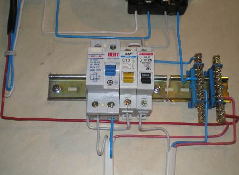

как подключить узо на даче
Перед выяснением самого вопроса по-поводу того, как подключить УЗО на даче, будет необходимо разобраться с заземлением. Суть проблемы состоит в том, что без качественного заземления любого из электрических устройств, само по себе УЗО окажется бесполезным. Ведь, если мы планируем устанавливать устройство защитного отключения в коттеджном поселке либо загородном доме, то и заземление скорее всего будет самодельным.
Устройство защитного отключения можно подключать совместно с устройством главного автомата. Также выпускаются и дифференциальные варианты, совмещающие в себе и первый и второй вариант одновременно.
Основные проблемы: определить максимальный ток утечки для конкретного дома, а также решить для себя, необходимо ли устройство на весь коттедж или же будет достаточно его лишь для некоторых комнат. В общем, существуют более дорогостоящие по оборудованию схемы, когда новая самоделка ставится на каждую из комнат отдельно.
Каждое из устройств будет иметь стоимость минимум 900 рублей. Исходя из этого, возникает вопрос, так какая же принципиальная схема по их размещению наиболее оптимальна?
