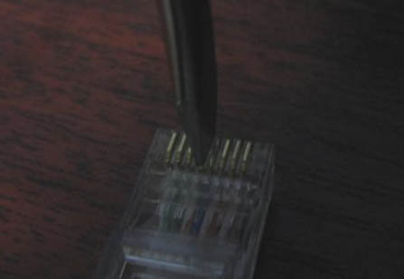

Эту же операцию нужно проделать с кабелем с другой стороны. Если прижимного инструмента нет, то кабель можно обжать и отверткой. Сноровки тут потребуется больше, но если все делать аккуратно и не спеша, то результат не заставит себя долго ждать. Отверткой нужно надавить на каждый кабель, пока работа не будет выполнена до конца.
