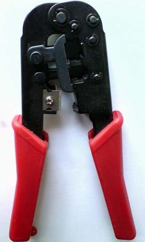

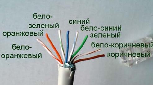

Многие задаются вопросом о том, как обжать сетевой кабель. На самом деле ничего сложного нет. Для начала, необходимо иметь специальный инструмент, который называется обжимные клещи. Сама обжимка не вызывает каких-либо трудностей, даже у тех, кто не знает как это делать. Делать нужно следующее: аккуратно снять изоляцию, после этого, выровнять в один ровный ряд и лишнее откусить кусачками. Далее: вставить правильно кабель (убедитесь в том, что все проводники равномерно упираются в край коннектора), вставить кабель в обжимное устройство, при этом наблюдая за тем, чтобы кабель случайно не выскользнул, и аккуратно нажмите его ручку до конца. Контакты коннектора должны прорезать изоляцию проводника, а пластмассовый упор правильно зафиксирует кабель.
Вот и всё. Главное - следить за тем, чтобы перед обжимкой кабель с коннектором были правильно вставлены в устройство, в противном случае все контакты при обжимке могут просто погнуться.

На мой взгляд, описанный способ обжатия сетевого кабеля не самый удобный. Согласен, для заправки кабеля в коннектор RG-45 надо около 12 мм, но чтобы сделать аккуратно и эстетично, а еще надежно не жалейте кабель. Оптимально снять оболочку с 5 см кабеля. Это даст возможность спокойно расплести и выровнять провода, распределить по цветам. Лишнюю длину удалить специальным ножом в обжимных клещах. Кстати, если используется не экранированный кабель, то можно легко подтянуть оболочку под коннектор. В процессе обжатия произойдет её фиксация.

Совершенно верно. Сам всегда расплетаю не менее 3 см. Предпочитаю экранированный, особенно вне помещений. Вероятность устойчивой работы на расстоянии более 100 м намного больше. Беру шестую категории, например такой Сетевой LAN кабель Utp 25 пар.
