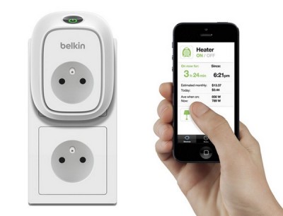

В предыдущем комментарии немного коснулся темы розеток. Сегодня "натолкнулся" на одну интересную модель. Это уже не просто место подсоединения бытовых приборов, а и прибор, показывающий потребляемую мощность во время работы бытовой техники. Технические параметры, цену "этого чуда" узнать не удалось...
"Умная" розетка

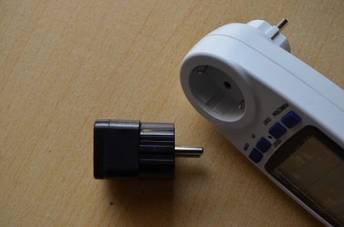

Вот такой интересный девайс еще есть - EU Version Power Balance Energy Meter. Стоит порядка 500-700р, Китай... также насмотрел после просмотра последних постов еще одну вещицу прикольную - розетку, управляемую через смартфоны, полностью управляемую - Insight Switch. Тут включение/выключение, проверка потребления и так далее, короче наворотов довольно много, но вот только стоит такая причуда порядка 2кр. Нужно это дома или нет - решать только вам. вещи реально практически неокупаемые, но вот для типа "умного дома", вроде как неплохо подходят)) А вообще, таких новинок каждый день по несколько штук появляется, нужно только выбирать да покупать)

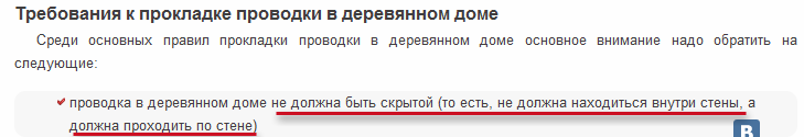

Тема: Re: Как осуществить электропроводку в доме
Степанов Сергей писал(а):... полезная статья про проводку в деревянном доме...
Честно говоря, ничего там полезного НЕТ. Писана около строительная статейка человеком очень далеким от понятия, что такое СНиП, ПУЭ... Начало...
из информации по ссылке...
из информации по ссылке....png (10.35 КБ) 7334 просмотра
Лишь бы на ресурс Семиделов заглянули, а там "все кругло", околостроительные статейки ни о чем...
