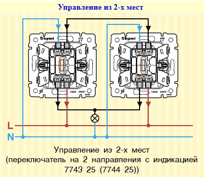

Принцип работы обычного выключателя может объяснить даже школьник. Он предназначен для размыкания и замыкания электрической цепи. А вот что собой представляет проходной выключатель, знают далеко не все взрослые. Между тем, устройства это очень полезные и востребованные. Они, в частности, устанавливаются на лестницах. Зайдя в подъезд, вы включаете свет, а, поднявшись на этаж – выключаете. Аналогичная ситуация в спальне. Зайдя в комнату, свет включается, а после того, как легли в кровать – цепь размыкается выключателем рядом с кроватью. Таким же образом можно организовать уличное освещение на даче, если приходится затемно уходить или возвращаться или управление освещением в длинном коридоре. Главное разобраться, как подключить проходной выключатель.
Проходные или дублирующие выключатели имеют три контакта и механизм переключения между ними. У двухклавишных проходных выключателей соответственно шесть контактов, т.е. это практически два независимых друг от друга одноклавишных выключателя. При использовании проходных выключателей возможны варианты управления с двух, трех и четырех точек. Если точек управления больше двух, то используются т.н. перекрестные выключатели.
Один из вариантов подключения проходных выключателей для двух точек
