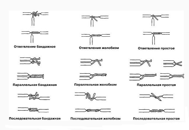

Не мало вопросов может возникнуть не только в связи с тем, как подключить провода к розетке. Случается, что провода необходимо скручивать между собой,а это тоже надо делать по специальным схемам, но в любом случае в начале необходимо их правильно скрутить, а потом это соединение пропаять. Но это ещё не всё. После того, как припой застынет всю получившуюся конструкцию необходимо обмотать при помощи надёжной изоляционной ленты.
У любого провода есть такой параметр, как сечение. Так вот если мы говорим об установке проводки в квартире, то следует сказать, что сечение проводов будет зависеть от мощности приборов, подключённых через них. :!:

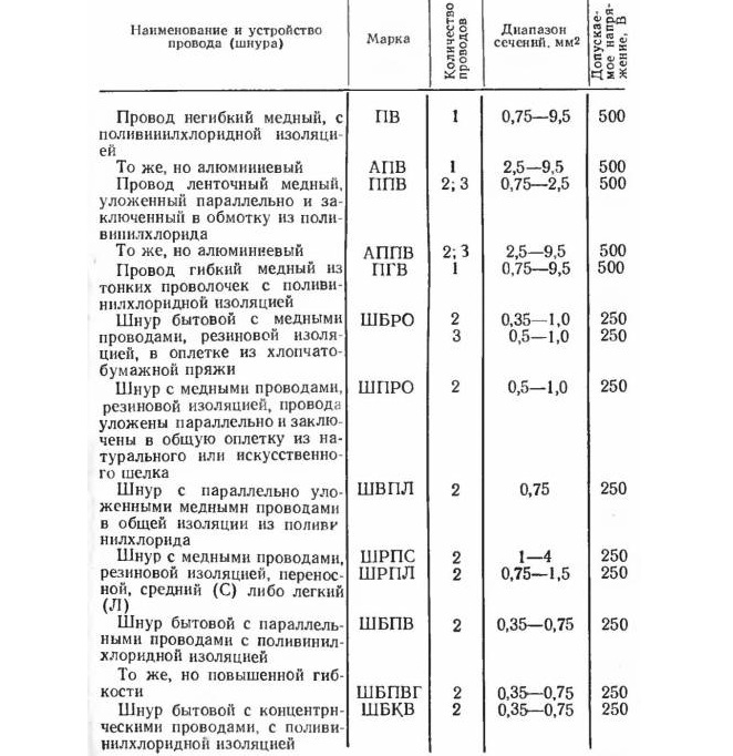

Тема: Re: Как подключить провода к розетке?
Да ладно! Попробуйте зайти в магазин и просто купить провод. Тут такая неразбериха начнётся, что просто ужас. А какое сечение и как лучше подключить провода? А куда и для чего? В какую комнату и под какие приборы? Кстати сечение провода надо подбирать не просто под самый мощный прибор в комнате, а под суммарную пиковую нагрузку всех приборов, которые включили одновременно через ту или иную проводку! Притом с запасом!
Вот например заходите вы в магазин и перед вами открывается огромнейшая витрина, на которой все товары имеют надписи а-ля ШБПВГ 2х0,7. Вообщем одни сплошные ребусы. Поэтому до похода в магазин изучите расшифровку аббревиатур по проводам. :!:
Добавлено после 25 минут 1 секунда:
Начну с того, что "П" - это простой провод. В принципе вполне логично и эта буква нужна не спроста, так как бывают ещё провода в разных обмотках, например "О" - это провода, которые при изготовлении были заключены в общую обмотку изоляционного типа. Буква "Г" обозначает провода гибкого типа.
Продолжим о том, куда какие провода необходимо подключать исходя из маркировки самих проводов. Литера "Т" - это провода для труб, а если в аббревиатуре присутствует буква "Р", то значит речь идёт о резиновой изоляции.

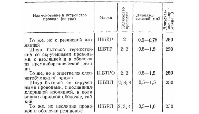

Добавлено после 14 минут 3 секунды:
Наиболее "гениальные" шифровки связаны со значениями букв "А" и "Б", которые могут быть в составе аббревиатуры названия какого-нибудь провода.
Буква "Б" обозначает, что провод официально предназначен для использования в бытовых условиях. Символ "А" - обозначает все провода, которые сделаны из алюминия. Однако есть ещё целая огромная буква проводов, которые изготавливаются из меди и других сплавов.
И вот нет, чтобы например обозначит буквой "М" все медные провода. Вместо этого по официальному стандарту надо искать отсутствие буквы "А" в названии! :!: Это же надо было до такого додуматься-то! :roll: И кто вообще придумывал такую стандартизацию? И как не зная этого можно подключать провода? А вдруг вы не то купили в магазине?

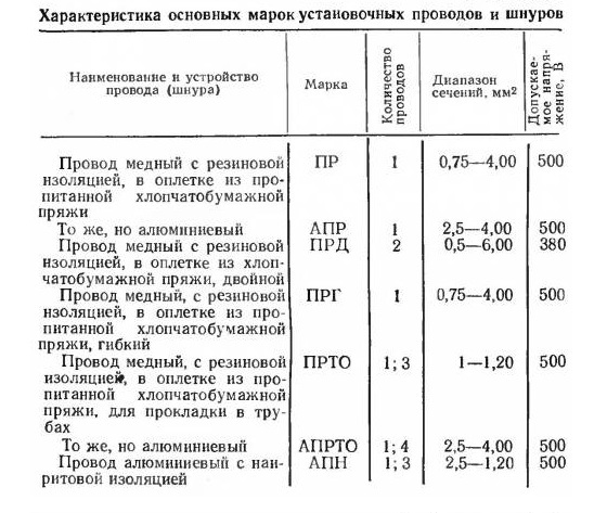

Добавлено после 33 минуты 39 секунд:
Отзывы о том, какие провода подключать куда, продолжаются. Прошу меня извинить, если размер шрифта в некоторых таблицах слишком мал. Надеюсь, что ваш браузер имеет функцию увеличения картинок.
:idea: Кроме букв естественно есть и цифры. Здесь всё просто, главное запомнить. Цифра номер один - это число отдельных проводов внутри всего кабеля. Цифра номер два - это то самое сечение, которое измеряется в квадратных миллиметрах. То есть например кабель "ВВГ нг 2х4" - это кабель с двумя проводами внутри и сечением 4 мм^2, у которого есть двухуровневая :!: поливинилхлоридная изоляция. При этом такой кабель является гибким.

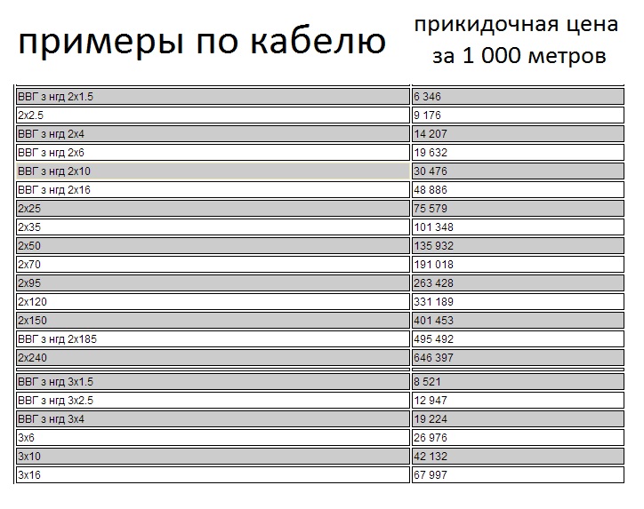

Добавлено после 32 минуты 4 секунды:
:!: А теперь внимание, скажу о том, какой кабель лучше покупать для укладки у себя в квартире или например на даче, или например внутри стен частного загородного дома.
Покупать надо не алюминиевые кабели с аббревиатурами а-ля "ВВГ знгд" или например "ВВГ нгд", или вот ещё те, где в конце через чёрточку есть приставка "LS". Впрочем на столько высокие требования присущи уже скорее стандартам на производстве. Однако этот же опыт можно смело использовать и под бытовые нужды. Эти кабели не только почти не дымят, но и почти не горят, а имеющийся дым не настолько токсичен, как у других.
