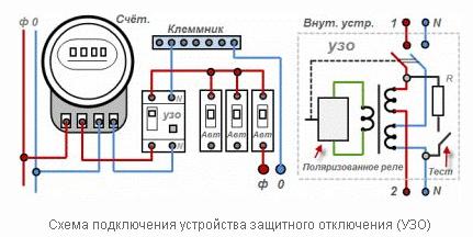

как подключить узо
Устройство защитного отключения желательно подключать следуя надписям на корпусе самого УЗО. Как показано на рисунке, устройство имеет контактные нейтрали, что подключаются к нулю и фазные контакты, которые чаще всего обозначаются цифрами 1 и 2 или L (хотя, фазные иногда и не обозначаются вовсе).
На рисунке приведёна схема подключения УЗО для однофазного потребителя, но конечно существуют УЗО и трёхфазные. Единственное различие только лишь в количестве контактов. Общая суть подключения и работы остаётся одна и та же. К нейтрали прикручиваем нулевой провод, а к трём фазным контактам, естественно, три фазы.
И последнее что можно ещё сказать о УЗО — их целесообразно ставить в тех местах, где необходимо обеспечить высокую электробезопасность. В тех же местах где случайное отключение может привести к нежелательным последствиям дифференциальную защиту, пожалуй, лучше не ставить. Несмотря на основную задачу УЗО обеспечения электробезопасности, на практике оно довольно часто приносит дополнительные проблемы.

Free писал(а): ...Несмотря на основную задачу УЗО обеспечения электробезопасности, на практике оно довольно часто приносит дополнительные проблемы....
Как подключить УЗО - показано на схеме. Но необходимо учесть, что старая проводка квартиры может иметь нарушение изоляции проводов, что может иметь минимальную утечку на контур дома... и вот в этом случае автомат будет срабатывать. Имели большую проблему при ремонте одной квартиры, найти нарушение изоляции не получилось - пришлось выполнить новую электропроводку. Только в этом случае автомат стал работать исправно.
