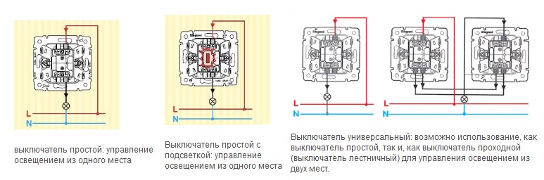

Самым сложным является подключение т.н. проходных выключателей. С их помощью можно, например, включить свет во дворе, зайдя в калитку и выключить, дойдя до дома. Очень хорошо зарекомендовали себя проходные выключатели и на лестничных площадках. Одна из схем их подключения представлена ниже.
