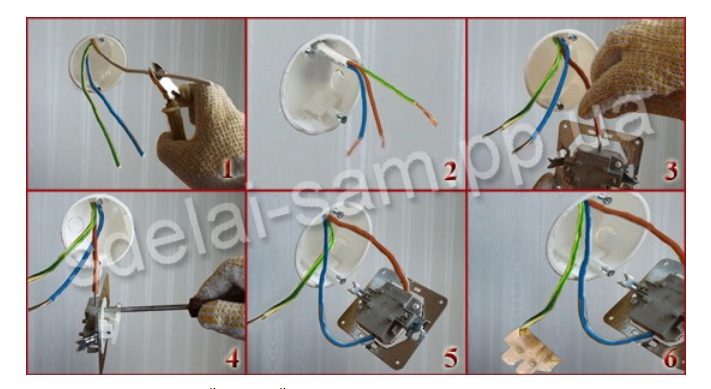

В процессе ремонта очень часто возникает необходимость в замене старого или дополнительной установке нового выключателя. Сама по себе процедура не очень сложная, но требует аккуратности и строгого соблюдения некоторых правил. Если опыта электромонтажных работ нет никакого и как подключить выключатель вы даже не догадываетесь, то лучше не экспериментировать и вызвать электрика.
При самостоятельной замене выключателя следует, в первую очередь, обесточить электропроводку. В месте установки выключателя будут выходить два провода – ноль и фаза. Есть одно правило, которое должно выполняться неукоснительно – выключатель ставится в разрыв фазного провода. Для того чтобы определить фазу можно воспользоваться индикатором-фазоискателем, включив на время ток. В квартирах с новой проводкой в месте подключения выключателя вместо двух проводов будет три – ноль, фаза и земля. Очень удобно, что изоляция на них отличается по цвету. Это дает возможность безошибочно различать назначение каждого провода: синий – ноль, коричневый или черный – фаза, зелено-желтый – земля. Закрепляя провода в клеммах выключателя необходимо следить, чтобы фазный провод шел к зажиму, обозначенному стрелкой наружу или буквой L, а нулевой – к зажиму со стрелкой внутрь или буквой N. Третий провод (земля) в выключателе не задействуется и просто изолируется специальным пластиковым зажимом или изолентой.
