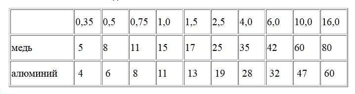

Далее по специальной таблице (см. ниже) определяем максимально допустимый длительный ток для имеющегося проводника. Верхний ряд в таблице – это площадь сечения проводника квартирной проводки, а два нижние соответствуют критическим значениям силы тока для медных и алюминиевых проводников.
Найдя искомое значение, подбираем автоматический выключатель соответствующего номинала. При этом учитываем, что номинальный ток автоматов стандартизирован. Они выпускаются из расчета на 6, 10, 16, 20, 25, 32, 40, 50, 63 ампер.
