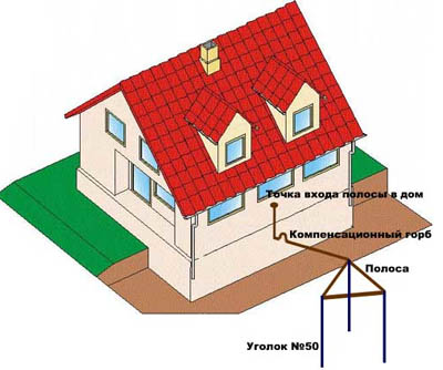

О том, как сделать заземление существует много статей. Как правильно сделать заземление в частном доме? Существует несколько способов соорудить заземление, - кольцевое контурное, очаговое штыревое и совмещенное заземление. Самым распространенным вариантом является то самое очаговое штыревое заземление, для которого используется три штыря, которые равноудалено вбиваются по отношению друг к другу.
Лучше всего заземление выполнять по всем правилам, поскольку эта мера является необходимой. Нагрузка должна быть «сброшена» в землю. На рисунке ниже видна схема треугольного заземления.
как правильно сделать заземление.jpg (33.95 КБ) 4335 просмотров
Три металлических штыря вбиваются в землю. Длина штырей не должна быть менее трех метров, считается, что эта величина оптимальна для таких целей. Для штырей выкапывается траншея, глубиной 0,7-0,9 метров. Можно, конечно вбивать штыри кувалдой, но это очень сложно представить, особенно на глубину 3 метра. После того, как штыри зафиксированы, их нужно соединить сверху между собой металлической планкой. Далее планка подводится к дому и перед точкой входа изгибается небольшим «горбом». Делается это с целью компенсации возможных сезонных колебаний фундамента. Как правило, после окончания работ нужно провести замер сопротивления заземления.

Знаток писал(а):... несколько способов соорудить заземление, - кольцевое контурное, очаговое штыревое и совмещенное заземление. Самым распространенным вариантом...Три металлических штыря вбиваются в землю. Длина штырей не должна быть менее трех метров, .... Для штырей выкапывается траншея, глубиной 0,7-0,9 метров. ...После того, как штыри зафиксированы, их нужно соединить сверху между собой металлической планкой. Далее планка подводится к дому и перед точкой входа изгибается небольшим «горбом». ...
Как правильно сделать заземление, описано хорошо. В домашних условиях немного сложно выполнить надежное соединение штырей и планок, а от этого зависит работа заземляющего контура. Из практики - рекомендую выполнять соединение медным кабелем сечением 10-16 мм (идеально подходит кабель, предназначенный для электросварки). После установки штырей выполнить два отверстия 6-8мм в верхней части штырей на расстоянии 30-50 мм. Болтами через планки и шайбы надежно зажать медный кабель, согласно схемы предложенной Знатоком, место соединения защитить от ржавчины, ввод в здание выполнить тем же медным кабелем.
nikala
Сообщения: 208
Тема: Re: Как правильно сделать заземление
Для хорошего и качественного соединения, очень пригодятся при монтаже контура заземления такие специальные медные шайбы, которые насаживаются на штырь. Только надо будет использовать специальную пасту для того, чтобы соединять медные шайбы и железные штыри.
