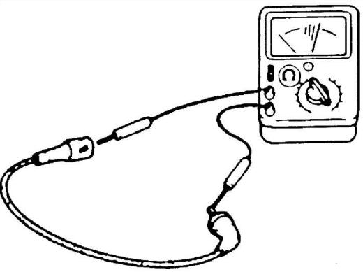

Необходимо визуально проверить провода зажигания, обязательно при работающем двигателе. Запустите двигатель в затемненном гараже, убедившись предварительно в хорошей вентиляции, и проследите за идущим к каждой из свеч зажигания проводом. При наличии какого-либо дефекта в проводе вы увидите на поврежденном участке маленькую искру либо электрическую дугу. Необходимо неисправные провода заменить комплектом. Высоковольтные провода отсоединить от катушки и от свечей зажигания. Проверить на наличие коррозии внутреннюю часть наконечника. Сопротивление проводов следует проверить при помощи омметра. Сопротивление провода должно равняться 3 – 20 Ом.
