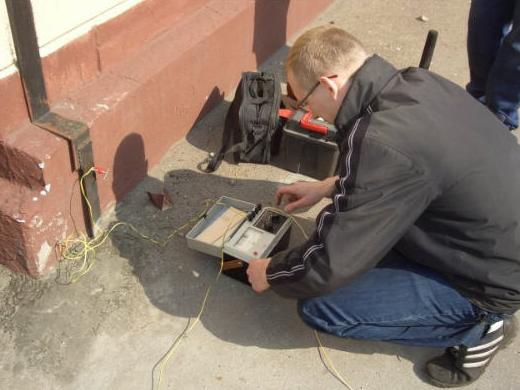

как проверить заземление
Защитное заземление – это устройство, соединяющее нетоководные части оборудования, не находящиеся под напряжением в нормальном состоянии, с землей. Назначение его – предупредить опасность поражения людей электротоком. Принцип действия такого защитного заземления состоит в понижении величины тока, проходящего через человеческий организм путем большей проводимости заземления.
Для заземления различных промышленных установок обычно используют естественные заземлители, к которым относятся железобетонные фундаменты разных производственных зданий, эстакады промышленных предприятий, кабельные тоннели, рельсовые пути железных дорог, рельсы электрифицированных железных дорог, трубопроводы водоснабжения, проложенные в земле и пр.
По типу исполнения различают переносные и стационарные защитные сопротивления. Заземлители разделяют на контурные и выносные. Рассмотрим, как проверить заземление. Переходные сопротивления измеряют при помощи омметра, погрешности при этом не должны превышать десяти процентов, требуется использование помехозащищенных приборов.
