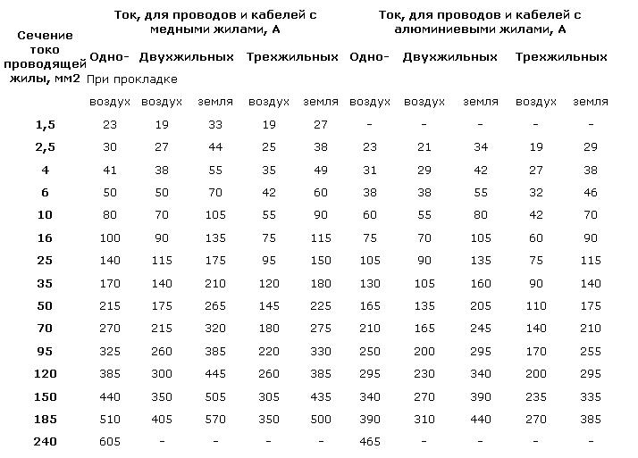

Расчет сечения по длительности нагрузки производится с учетом номинального тока. Если известен номинальный ток, определить сечение можно по таблице.
