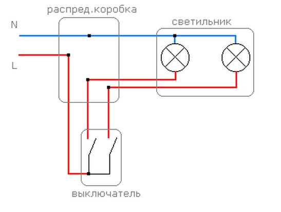

Перед решением того, как установить выключатель, нужно будет правильно определиться с тем для чего он нужен. Те же люстры могут подключаться на выключатели с одной клавишей либо на выключатели с двумя клавишами. Соответственно способы подключения будут отличаться. Кроме того на выключатель может подключаться какой-нибудь электрический прибор. Вообщем вариантов уйма и в каждом случае будет нужна схема.
Что касается случая, когда в дома есть маленькие дети, то здесь конечно самое главное позаботиться о их безопасности и сделать выключатель не достижимым для них.
