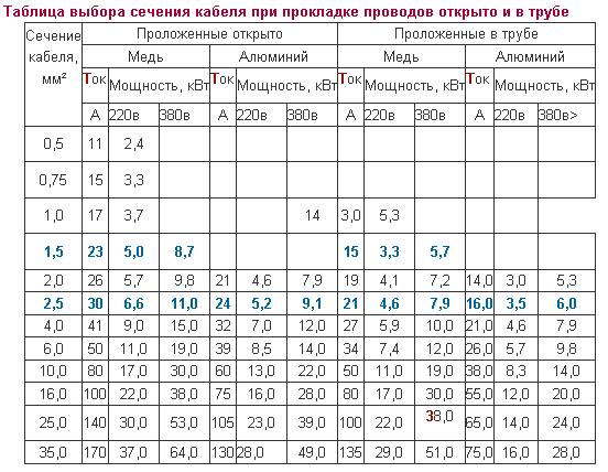

Разберемся, как выбрать автоматический выключатель. Автоматический выключатель предназначается для защиты элекропроводки квартиры при коротком замыкании. Поэтому номинал автомата подбирается под конкретное сечение провода. Повод же выбирают исходя из тока и рабочего напряжения. Отвечает за напряжение качество изоляции. Выпускаемые провода, как правило, обеспечивают работу тока до 400 в. А к сечению провода относиться следует более внимательно. Когда ток течет по проводам, они нагреваются пропорционально сопротивлению тока. При этом медные и алюминиевые провода, практически, не имеют сопротивления, поэтому нагреваться не должны. Сечение провода следует выбирать исходя их того материала, из которого сделан проводник, а также из протекающего через проводник тока. Наиболее часто выбирают провода, исходя из специальных таблиц:
Применяя эти таблицы к представленному в магазинах ассортименту, получаем следующую картину. Сечение выпускаемых сегодня проводов колеблется от 0,75 до 10 мм. Для бытовых же наших нужд подходит кабель сечением один – четыре миллиметра.
