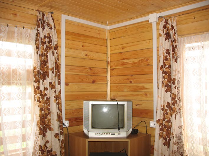

Еще один вариант, кстати, в пластиковых коробах. В плане безопасности такой монтаж системы освещения, говорят, наилучший. Но только не в дизайне. Специально отыскал фотографию по данной теме и показываю ее. Симпатичный домик такой внутри, а вокруг пластиковые короба, внутри которых провода. В некоторых случаях выход только такой, но я точно уверен, что понравится он не всем.

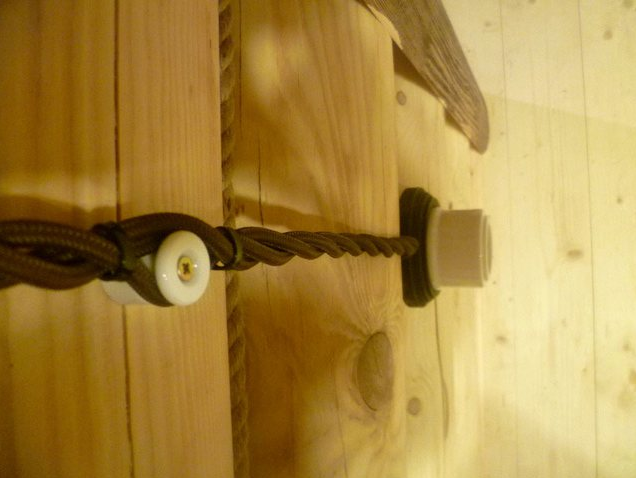

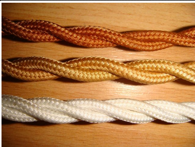

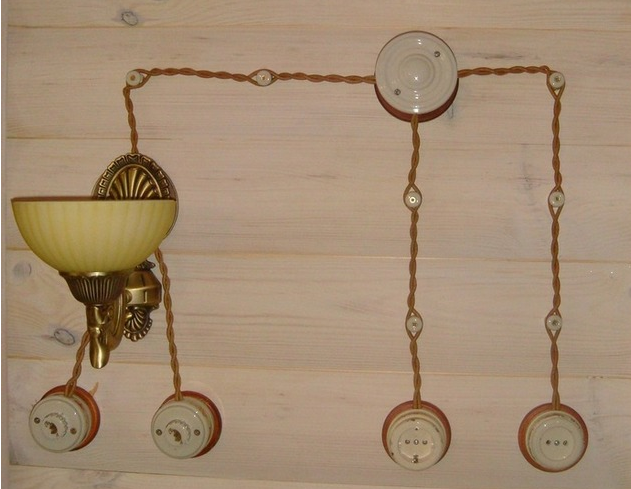

В деревянном доме проводку можно открыто на стенах размещать. Главное это обыграть, в дизайн вписать. Сейчас можно купить витые кабеля. Они выпускаются разных расцветок. Крепятся на специальных роликах, т.е вплотную к дереву не прилегают. Вот несколько фотографий из интернета. По-моему, красивее получается, чем в белых пластиковых коробах.

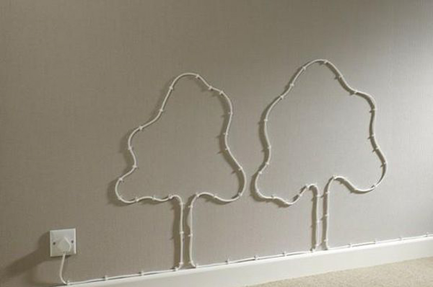

Довольно хорошее решение. На самом деле, Интернет сегодня позволяет максимально обыграть ненужные кабеля в доме или квартире. Не особенно важно, какие стены в помещении, деревянные, крашеные или под обои, провода, если их уложить так просто, красиво редко выглядят. А стоит добавить всего пару ноток интересных, и решение становится уникальным. Вот тоже нашел несколько классных вариантов, правда, не в деревянном доме... но на заметку взять можно.
решения с декором проводов на стенах

Витые кабеля на дереве выглядят гораздо лучше, чем пластиковые короба. На мой взгляд, дерево и пластик не слишком удачное сочетание.
