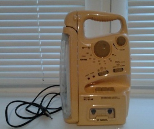

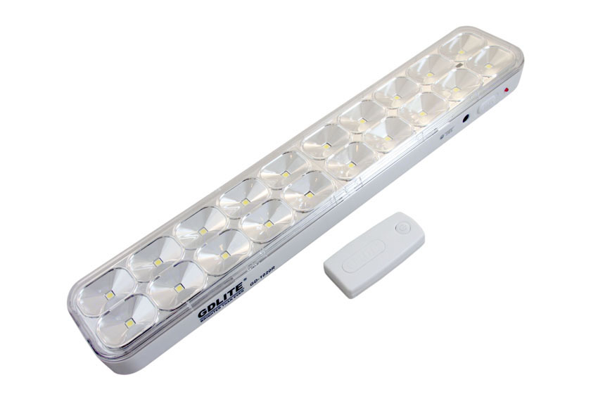

Тут или летом или ближе к осени кто-то рассказывал про любопытный светильник. Это не специальный светильник какой-то дорогой, а именно китай-ширпотреб, но очень удобный.
К сожалению, когда точно и в какой ветке форума это было, я не помню, да и не найду уж сейчас, но речь не о такой вот штуке была, как раньше были модные фонарики
фонарь на батарейках
... да, не такой вот фонарь/радио/кассетник/кофеварка и портативный душ :lol: :lol: :lol: Хотя, и у меня таких парочка была, и работали они долго, хотя последние дни доживали в практически разобранном виде...
А советовали и рассказывали вот про такой осветительный прибор:
светодиодный переносной фонарь
Не говорю, что именно этот, но похожий. Яркий, мощный светодиодный переносной фонарь на аккумуляторе, которым можно перед собой светить, на дерево или крюк в гараже повесить, поставить на полку, зацепить за что угодно. Легкий, классный, и даже с солнечными батареями на обратной стороне, что дает возможность подзаряжаться на природе самостоятельно, без розетки.
Короче говоря, вот такие приборы рассматривал для себя, да и взял что-то подобное. В машине всегда лежит, а потому и на даче в подвале использую, хотя там проведено освещение (но вдруг сгорела лампа или выбило), и вечером на улице, да, где угодно.
