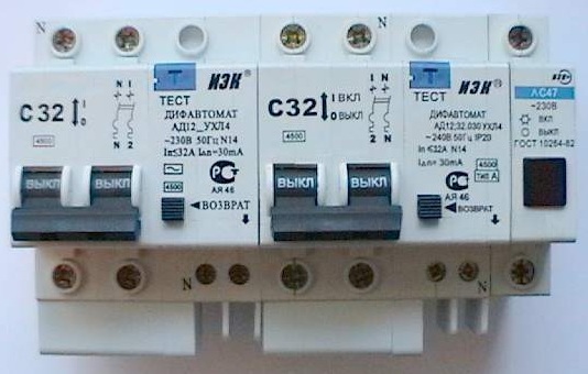

Фот для темы "узо как выбрать".
Наиболее часто применяемые УЗО имеют номинал от 10 до 30 миллиампер (предотвращают удары током человека). Впрочем, выбор данного прибора в каждом случае индивидуален, и зависит от количества защищаемой электрической техники, а также от того, как именно она подключена. Естественно, на защиту техники в процессе эксплуатации повлияет и качество проводки.
Для детской комнаты, ванны и кухни, ставят устройство на 10 миллиампер. Для защиты общего типа - от 30 до 100, а в противопожарных целях - от 100 до 500 миллиампер. Что скажете, что выберете?
