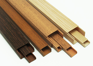

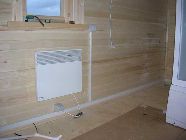

Монтаж в кабель канале
На стену или потолок монтируется лоток кабель канала, в него укладывается сам кабель, потом закрывается крышкой.
Монтаж проводки в кабель канале

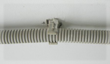

Монтаж в гофрированной трубе
По аналогии с кабель каналом, на стену или потолок монтируется крепление
для гофры, в саму гофру протягивается кабель. И потом, все это монтируется на крепление.
Монтаж проводки в гофрированной трубе

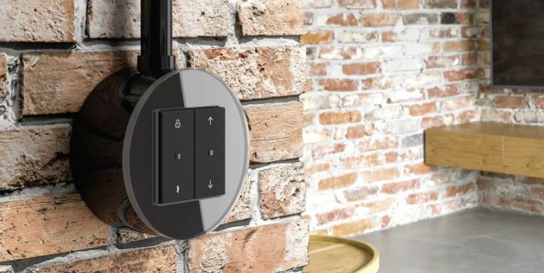

Проводка стилизованная под ретро
Самый красивый и в то же время самый дорогой тип проводки. Такая проводка монтируется без какой либо дополнительной изоляции. К стене крепятся декоративные ролики, и на эти ролики одевается сама проводка.
Проводка в стиле ретро

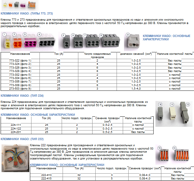

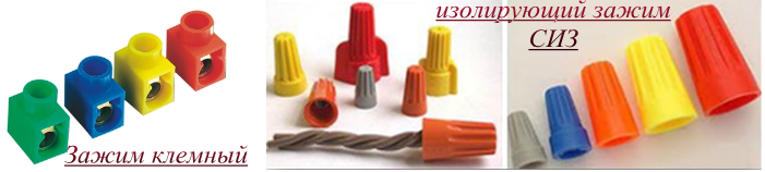

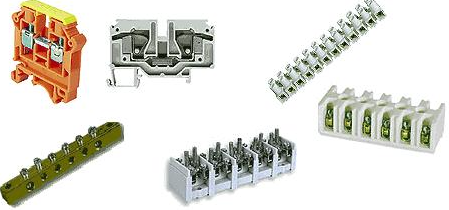

Немного добавлю. Соединения проводов стоит выполнять с применением монтажных и изолирующих клемных зажимов с затяжными болтами в монтажных коробках
изолирующие и клемные зажимы
Вот только некоторые виды приспособлений для монтажа...
Электромонтажная продукция торговой марки Simet
Клеммники wWAGO

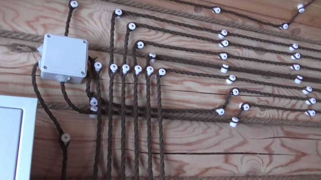

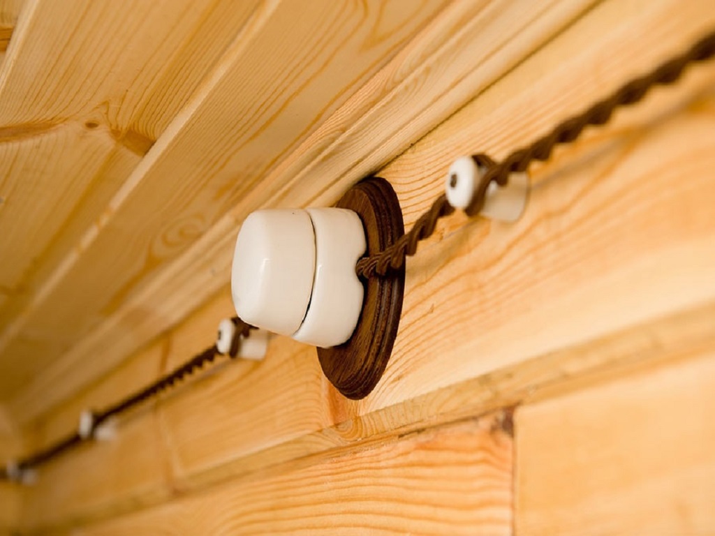

Декоративная проводка в деревянном доме, самое подходящее решение. Все видно, мыши не грызут, лишних отверстий в стенах делать не надо. Дизайнерских решений много, можно найти подходящее в инете.
Jessie
Сообщения: 1238
Бонусы: 2,748.19
Благодарил (а): 82 раза
Поблагодарили: 33 раза
Баллы репутации: 41
Тема: Виды электрической проводки в доме

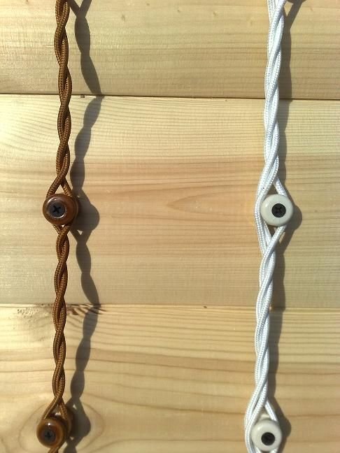

Витой провод отличное решение для бревенчатых домов.
Одно но: на кухне и там, где нужно большое количество розеток, интерьер будет перегружен проводами. Не всегда аккуратно смотрится:

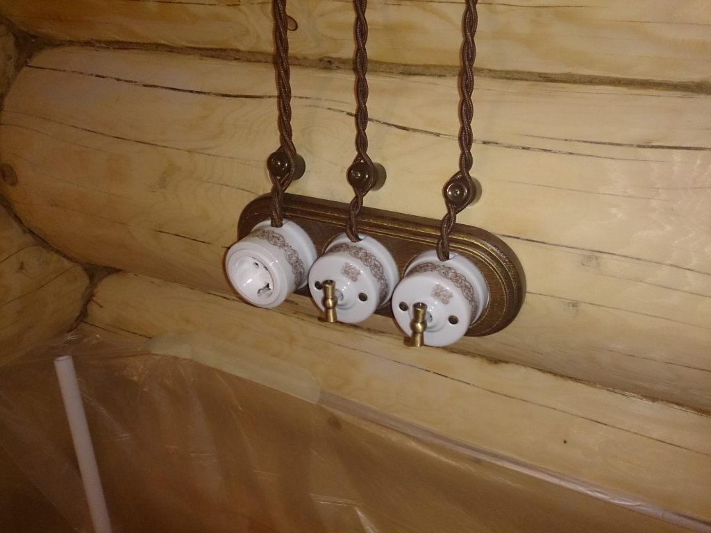

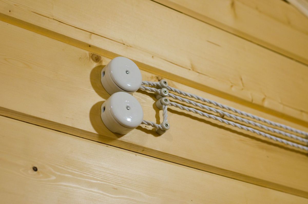

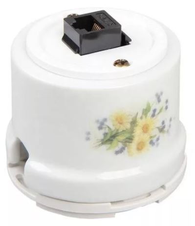

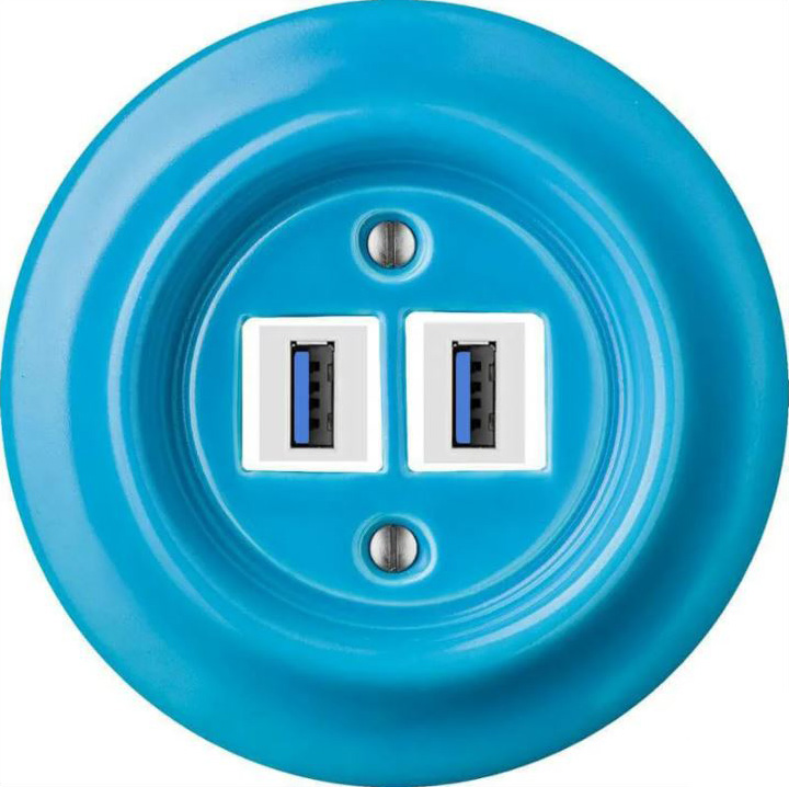

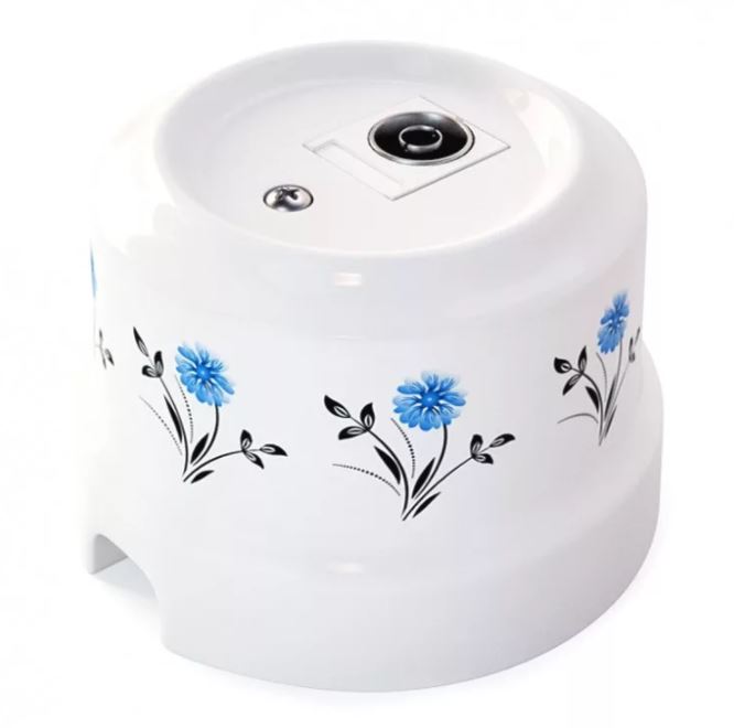

Фарфоровые розетки - достойный вариант для деревянного дома.
Технических решений много. Уже выпускают модули с usb, с разъемом для интернет-кабеля, телефона
