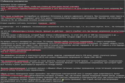

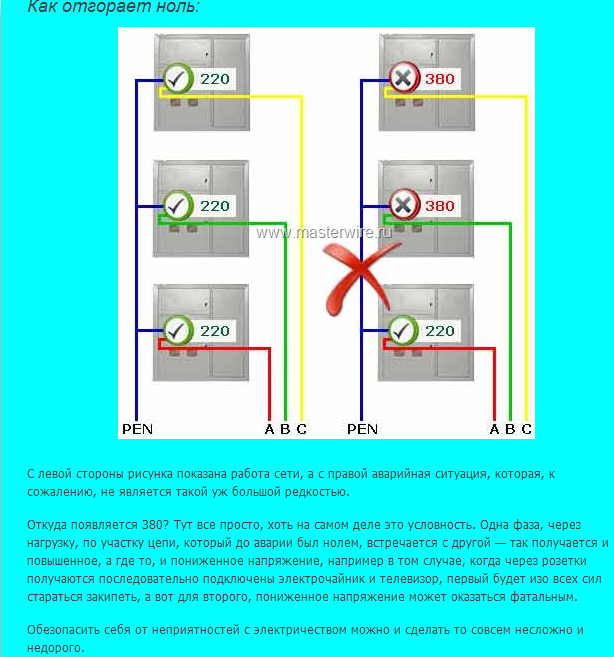

Защититься от некачественного электричества можно на вводе электросети в квартиру или дом.
Как отгорает ноль

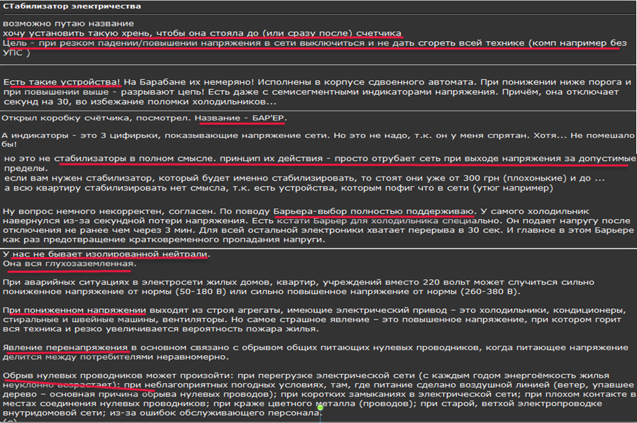

Лучше перед счетчиком установить один из видов защиты от импульсных скачков напряжения в сети.
Пользователи Харьковского форума советуют
Вот так эта тема рассматривалась на одном форуме.

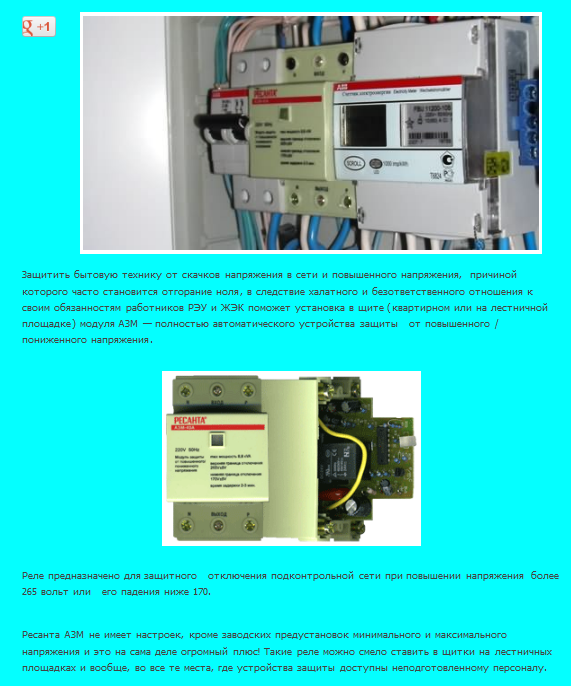

Вот такое решение предлагается в блоге Благоэлектрика.
Ресанта АЗМ

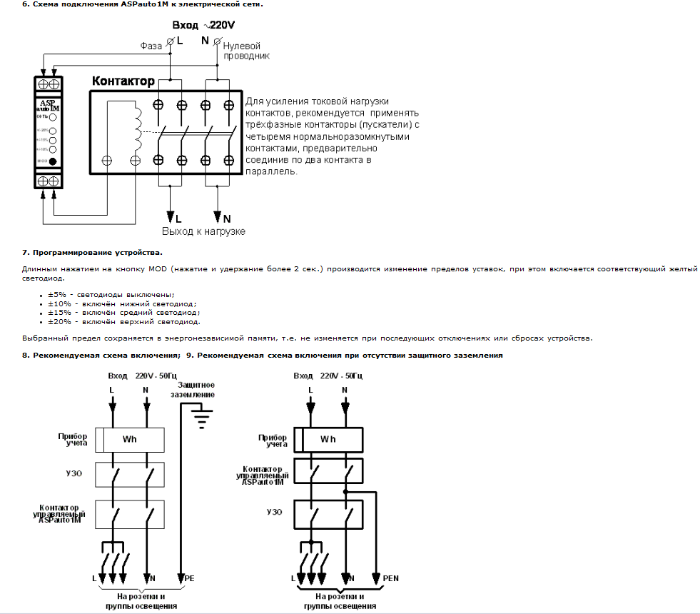

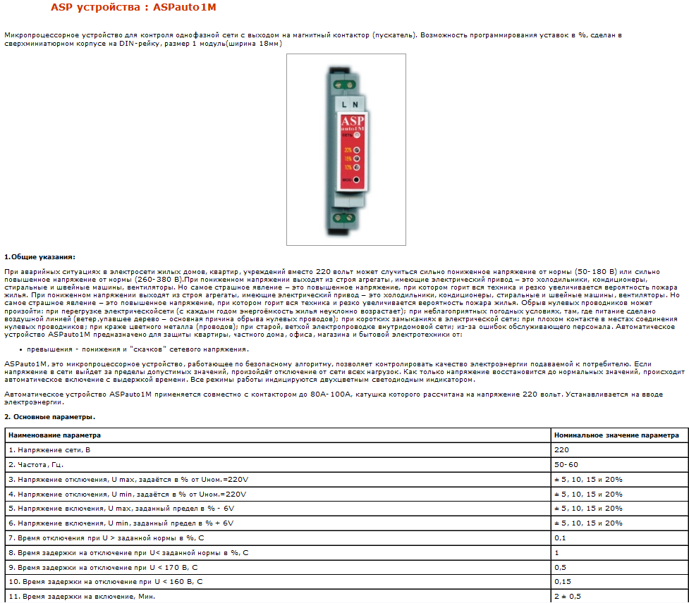

Возможен монтаж микропроцессорного устройства контроля однофазной сети и установкой магнитного контактора (пускатель).
ASP устройство_ASPauto1M
Схема подключения ASPauto1М к электрической сети
