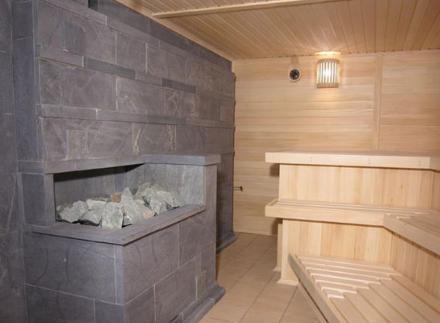

Печи данной конструкции достаточно теплоемкие, т.к. обложены кирпичом изнутри и снаружи. При облицовке используется только красный кирпич, т.к. силикатный кирпич для печей запрещен. Наружная облицовка делается с трех сторон в полкирпича, при этом не облицованной остается только лицевая сторона. Внутреннюю облицовку желательно произвести из огнеупорного кирпича. При этом кирпич кладется на ребро от колосниковой части до дна бака. Кладку желательно усилить проволочными скрепами, приваренными по разметке к корпусу бака.
Камень в средней части кладется на пруток толщиной не менее 28 мм, который свободно лежит на основании из швеллера, двутавра и т.д.
Печи такого типа могут иметь как закрытую каменку, так и открытую. Для банных процедур в несколько заходов открытая каменка предпочтительней, т.к. быстрее прогревает помещение. Для более быстрого нагрева камней после порции пара каменка закрывается специальной экранной крышкой из оцинковки.
