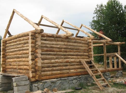

Для начала необходимо выбрать место, проект, и какой пол баней будет фундамент. Также важно знать, какой на земельном участке грунт. Именно от этого можно отталкиваться при выборе фундамента.
Самый простой – это столбчатый фундамент. Для его постройки необходимо снять растительный слой со строительной площадки, уложить под будущие углы сруба бани и в места соединения наружных и внутренних стен большие плоские камни или бетонные плиты. Все зависит от того, каких размеров вы хотите установить баню.
Деревянный фундамент (дуб или лиственница) будет служить несколько десятков лет. Промежутки между нижним венцом и столбчатыми фундаментами заполняются мятой глиной, кирпичной кладкой или бутовыми камнями. По всему периметру устраивают бетонную отмостку (40-50 см в ширину). Если на участке глинистый грунт, то ставят свайные или буронабивные фундаменты.
В буронабивных фундаментах используют асбестоцементные или металлические трубы диаметром 120-150мм или скважины, заполненные одной бетонной смесью. В этом случае в верхнюю часть скважины желательно установить кусок трубы (500-600мм в дину), которая будет выступать в качестве оголовника сваи.
