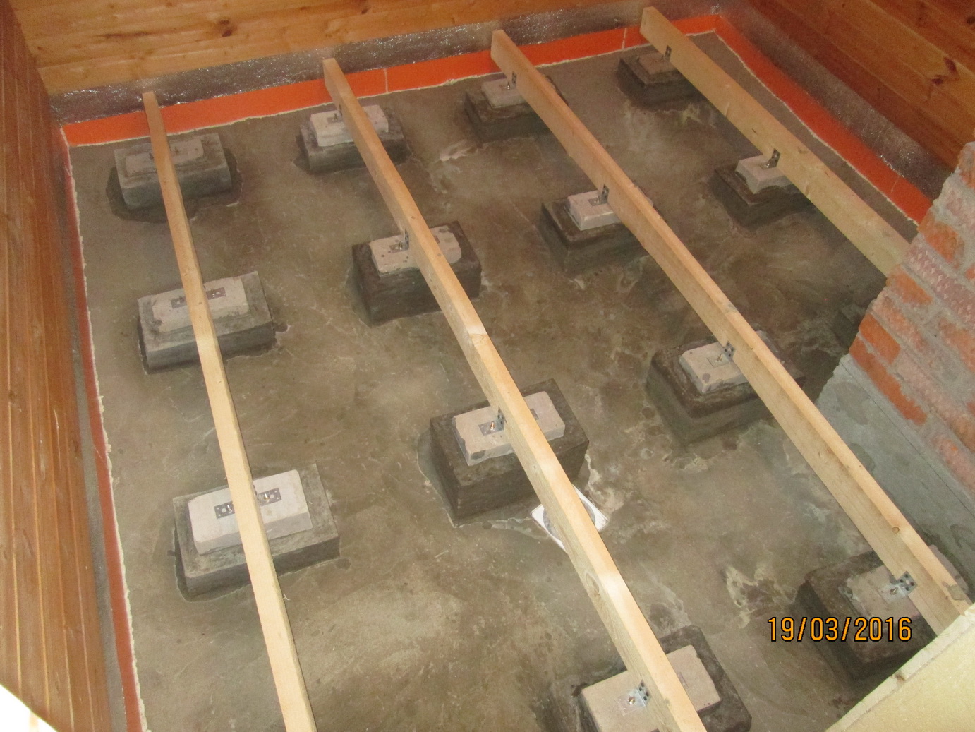

Добрый день. Подскажите пожалуйста чем покрыть цементную стяжку пола в парилке, чтобы в нее не впитывалась вода? Купил жидкое стекло, но говорят что оно смывается водой.

...надо было в цементную смесь добавить клея ПВХ или стяжку зажелезнить...и ежели в вашей конструкции это у вас лаги под пол, то они у вас сгниют очень быстро и они не ремонтно пригодны... на каждый столбик уложите деревянный вкладыш обернутый в влагоизоляцию с открытым торцом поперечным...как начнут подгнивать вкладыши, вы их заменяете и при этом лаги остаются целыми, а при такой схеме у вас начнут гнить сами балки...но на вашем месте, по правилам банным, убрал бы столбики и лаги ненужные...уложил бы утепленную стяжку , а поверх уложил банные деревянные клети, которые после парных процедур вы моете от пота и грязи и сушите( да и при каждым парением нужно омывать парную), и так же моете от пота и грязи стяжку и у вас баня навсегда освобождается от вони, которая месяцами скапливается и усиливается у вас под полом в вашей схеме-конструкции...если сделаете подпольное осушение принудительное--опасно для жизни и дорого, естественное осушение --получаете истинно ужасную деревенскую парную, когда уши сворачиваются , а ногам холодно...

Хорошо, столбики гидроизолирую. Баней пользовались 8 лет, вони ни какой не было. Причина разбора пола заключалась в том что предыдущая стяжка потрескалась и вода частично просачивалась под нее. Но все таки чем покрыть стяжку? Сегодня увидел в магазине "мастика гидроизоляционная акриловая голубая ВТВ", написано подходит для бань.

В этом случае лучше всего будет как раз мастику использовать и не придумывать велосипед. Штукатурные смеси особого смысла иметь не будут, а оклеичные материалы все равно по углам будут собирать влагу. Поэтому берите полимерную мастику и не заморачивайтесь. Или еще можете жидкую резину использовать типа эластомикса, но это если есть возможность ее распылить.
