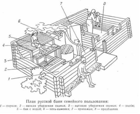

Моечную оборудуют так, как это указано на рис. 227, б, но возможны и другие варианты. В ней располагают печь для обогрева и нагревания воды, скамью или два-три табурета для любителей париться. Иногда устраивают перегородку, отгораживая место для раздевания, ставят скамейку и устраивают дверь.
