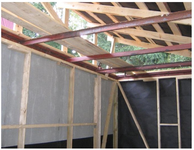

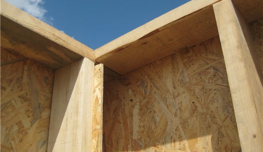

Попробуем разобраться, как построить каркасную баню своими руками. Начинать, естественно нужно с фундамента. Учитывая малый вес каркасно-щитовых строений, необходимости в мощном фундаменте нет никакой. В зависимости от типа грунтов можно сделать монолитный плавающий, свайный или любой другой фундамент. Для возведения каркаса (основы бани) понадобится деревянный брус 50х100мм, который обязательно необходимо обработать антисептиком. В качестве изоляционного материала чаще всего используется минеральная вата, например, URSA 100 мм, а обшивают каркас традиционно плитами OSB или ЦСП. Паро- и гидроизоляции нужно уделить особое внимание. Для внутренней отделки лучше всего подходит деревянная вагонка. Снаружи проще всего обшить блокхаусом и вы получите по внешнему виду натуральную деревянную баню.
