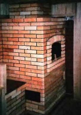

каменка для бани своими руками
Мы постараемся сформулировать и изложим основные требования, применяемые к изготовлению и эксплуатации печки для бани, независимо от того, щитовая баня у вас на участке, или баня из бруса.
в печку – каменку рекомендуется, для большего нагрева, к камням добавлять чугунные «чушки» в примерном соотношении 4:1;
котлы или баки для горячей воды изготавливаются из расчёта 7-10л. при температуре 50°С для одного человека;
котлы или баки в печах-каменках могут опираться на стенки кирпичной кладки, своими бортами, или для этого, внутри топки делаются столбики;
у любой каменки для бани, своими руками на высоте от 1,8 до 2 м. обязательно ставится задвижка;
между стенками и котлом, при возведении каменки предусматривается пространство минимум 60 мм. – это позволяет увеличивать скорость нагрева котла;
печка – каменка не должна примыкать к какой-либо одной стене. Отступ от стен надо предусмотреть на 35-40 см, для равномерной отдачи тепла в помещение. Конструкция этой печи относится к разряду печей постоянного нагревания, т.е. она топится всё время, пока происходит банно-парная процедура. Тем не менее, это именно семейный вариант каменки для бани своими руками, так как её изготовление не требует больших капитальных вложений, и её параметры обеспечивают возможность париться всей семье.
Металлический корпус печи выполнен из стального листа 5 мм. Сверху на каменку монтируется водогрейный бак ёмкостью 50-70 л. Дно бака желательно укрепить двойным листом стали.
Конструктивно печь делиться на три зоны:
нижняя – топка с поддувалом;
средняя – каменка с окном размером 250 х 250 мм, для выхода пара;
верхняя – водогрейный бак, который нагревается при помощи дымовой трубы.
Для повышения теплоемкости каменки для бани, своими руками можно обложить кирпичом, как снаружи, так и изнутри. Это позволяет значительно увеличить её эксплуатационные характеристики.. В зимнее время такая каменка для бани прогревает парилку 8-10 м3 максимум за 2 часа, а камни нагреваются до t 300-400о С. Характерной особенностью представленной каменки для бани является то, что полностью отсутствует риск отравления угарным газом.
Данный тип каменки для бани своими руками, является наиболее бюджетным и относительно легко выполнимым. И если вы уже в самом начале строительства бани на участке спланируете место расположения каменки и ее параметры, то в итоге, баня построенная вами своими руками будет приносить вам настоящее удовлетворение, как физическое, так и моральное, от мысли о том, что это чудо вы сделали самостоятельно.

Есть один нюанс, на который нужно обязательно обращать внимание при кладке печей - это швы. Они должны быть как можно тоньше! Я использовал для строительства своей печи красный кирпич. Толщину делал в половину кирпича. Печь у меня нигде не касается стен, наоборот, находится на расстоянии сантиметров в тридцать от них. Таким образом, печь даёт ещё больше тепла.
