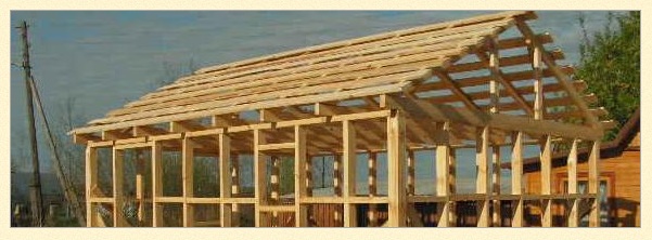

Если речь идет о каркасной бане, то в первую очередь возводится фундамент и каркас. Их размеры лимитированы только вашими финансовыми возможностями и фантазией. В качестве материала для каркаса традиционно используется брус 50х100мм. Изнутри и снаружи каркас обшивается древесными плитами (OSB или ЦСП). Между ними находится утеплитель, чаще всего минеральная вата, пароизоляция и гидроизоляция. В общем случае этот «сэндвич» выглядит следующим образом: внутренняя обшивка – каркас – пароизоляция – утеплитель – гидроизоляция - внешняя отделочная обшивка. Крыша может быть любой – от шиферной до металлочерепичной. Главное, не забыть о надежной теплоизоляции. Что касается печки, то она строится из кирпича на отдельном фундаменте или покупается готовая металлическая.
