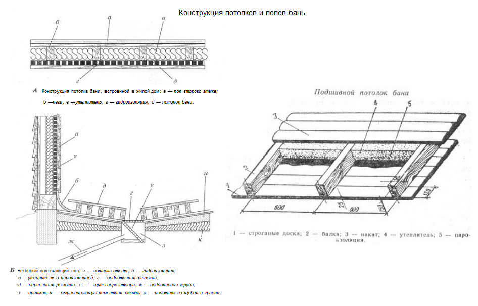

Полностью соглашусь с таким утверждением zubriak. Немного добавлю. Баня может быть выполнена встроенной в жилой дом. Тут также надо продумать, как утеплить потолок, стены и пол бани, чтобы избежать проникновения влаги в конструкции дома и обеспечить комфортный температурно- влажностный режим в бане. Как вариант, принципиальная схема утепления потолка, пола.
Конструкции потолков и полов бань

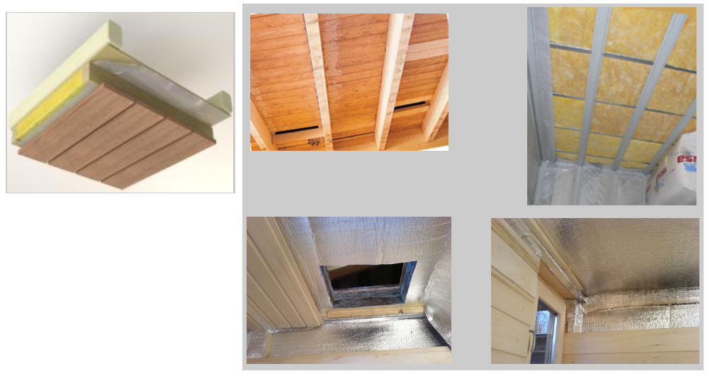

Материалы - на усмотрение владельца, но стоит присмотреться к рекомендациям в предыдущем комментарии. Некоторые варианты утепления потолка бани.
Варианты утепления потолка бани
