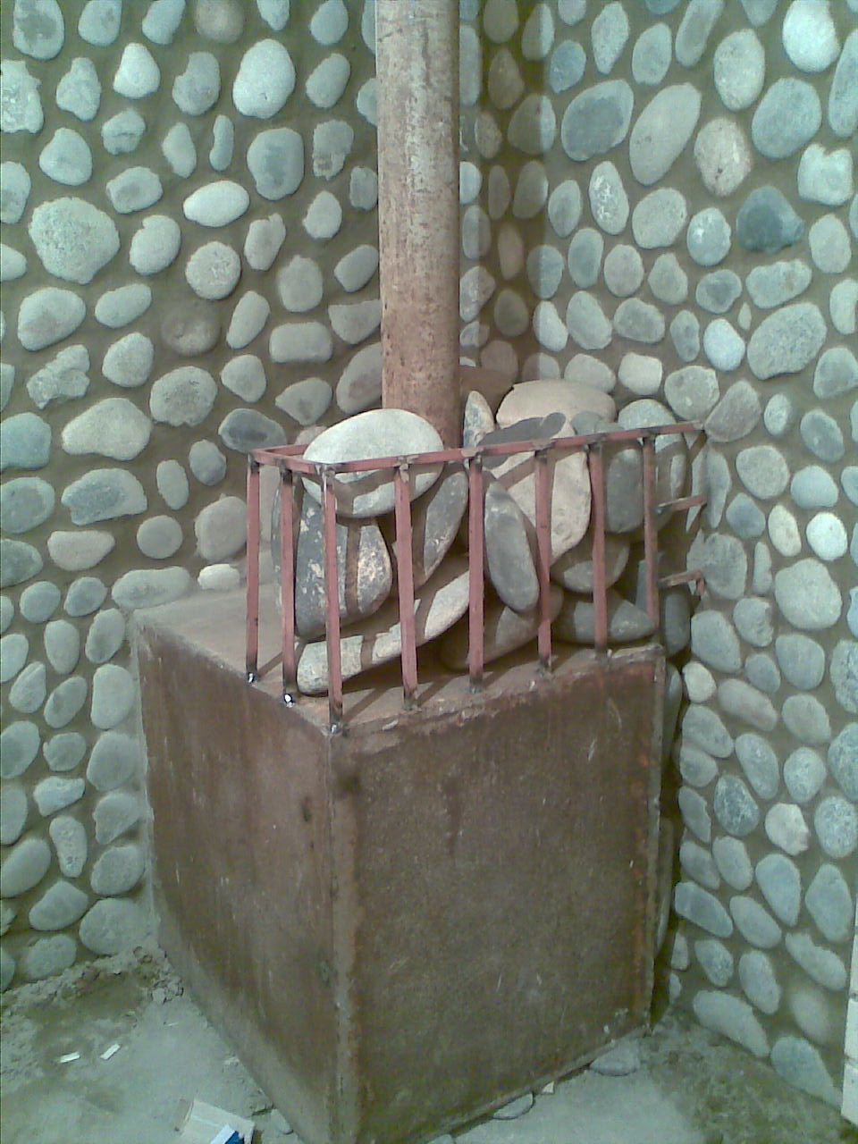

Часто на форуме банные печи обсуждаются уже готовые. Хочу поделиться тем, как при строительстве бани на даче мне сварщик сделал самодельную печь, которая работает уже больше 10 лет.
Итак, мне потребовалось купить металл толщиной 150 мм, две чугунные дверцы для печи (большую и маленькую), металлическую трубу для дымохода. И все.
Сварщик сварил ящик длиной 1 м и шириной 75 см.
В одном торце "ящика" были закреплены 2 дверцы. Большая наверху. Маленькая - внизу. Причем между ними не была сделана решетка(!). Сказали, что и так все будет замечательно работать.
Топить баню я решил снаружи, так как живу в теплом климате. Торец с дверцами вмуровали в стену заподлицо, а остальная часть печи находилась в парной. Ближе к заднему торцу "ящика" приварили трубу и вывели ее через крышу, сверху снабдив козырьком.
Для того, чтобы камни не падали, сверху печи приварили решетку.
Когда первый раз затопил такую печь, увидел, что температура слишком "жесткая". Обложил ее с боков кирпичом (без раствора), а сверху еще наложил валуны.Благодаря всему этому, хоть и растапливается дольше, но и тепло держит долго. Летом хватает 2-3 топки дров, чтобы держалась хорошая температура.
Не знаю, насколько правильно работает термометр внутри, но он показывает 90 градусов.
Больше 10 лет работает и никаких нареканий нет!

Andry писал(а):Не знаю, насколько правильно работает термометр внутри, но он показывает 90 градусов.
90 градусов это когда "поддаёшь" или в штатном режиме? А какая максимальная была температура? И как долго такая температура держится, если не подбрасывать поленьев?

90 градусов после 3 загрузок дров. Летом больше и не надо. Зимой приходится забрасывать 4-5 раз. И разогревается сауна дольше.
Максимальная температура была 95. На термометре 120, но до этого ни разу не поднималась. Я думаю, что все же, прибор барахлит.
Температура держится часа 3 на одном уровне. Затем начитает медленно снижаться.
Стены в сауне кирпичные. Проложена металлическая фольга и на нее, на рейки, набита облицовка из липы.
Что касается воды для пара, то я любитель именно сауны, когда пар сухой. Но друзья приезжают и воду поддают прямо на камни. То есть, печь работает в двух режимах - финской сауны и русской бани.
Еще, если помыться вдруг надо, на камни можно поставить металлическое ведро с водой.
Я не говорю, что у меня идеальная печь. На форуме банные печи обсуждаются очень активно и можно потеряться в конструкциях.
Но лично мне, моя печка очень даже нравится.:-))

Andry писал(а):Больше 10 лет работает и никаких нареканий нет!
Печь для бани какая-то кострубатенькая получилась, немного не доработали. Но за тему саму спасибо. В любом случае, респект за самостоятельность. Только я так понимаю, там со 150 мм ошибочка вышла, а то получается вам вообще из рельсы какой-то вываривали печь))
Я бы сделал немного не так. Хотя и вообще не так, хотя бы в плане решетки с камнями. Коль такая конструкция (и скорее всего, печь одностенная), то обложил бы всю печь камнем, а по температуре бы уже комфортной отследил, где добавить, а где убрать.

Тема: Re: Печь в бане
...а камни то отчего у вас нагреваются ?..или друзья льют воду через камни на железную крышку , которая у вас толщ 150 мм и ,видимо, накаляется так сильно, что от нее аж пар получается...тогда зачем камни--для медленного стекания воды и сохранения металла ? ...сауна переводится на русский, как баня, так же как коттедж есть загородный дом и оливка=маслина и т.д...

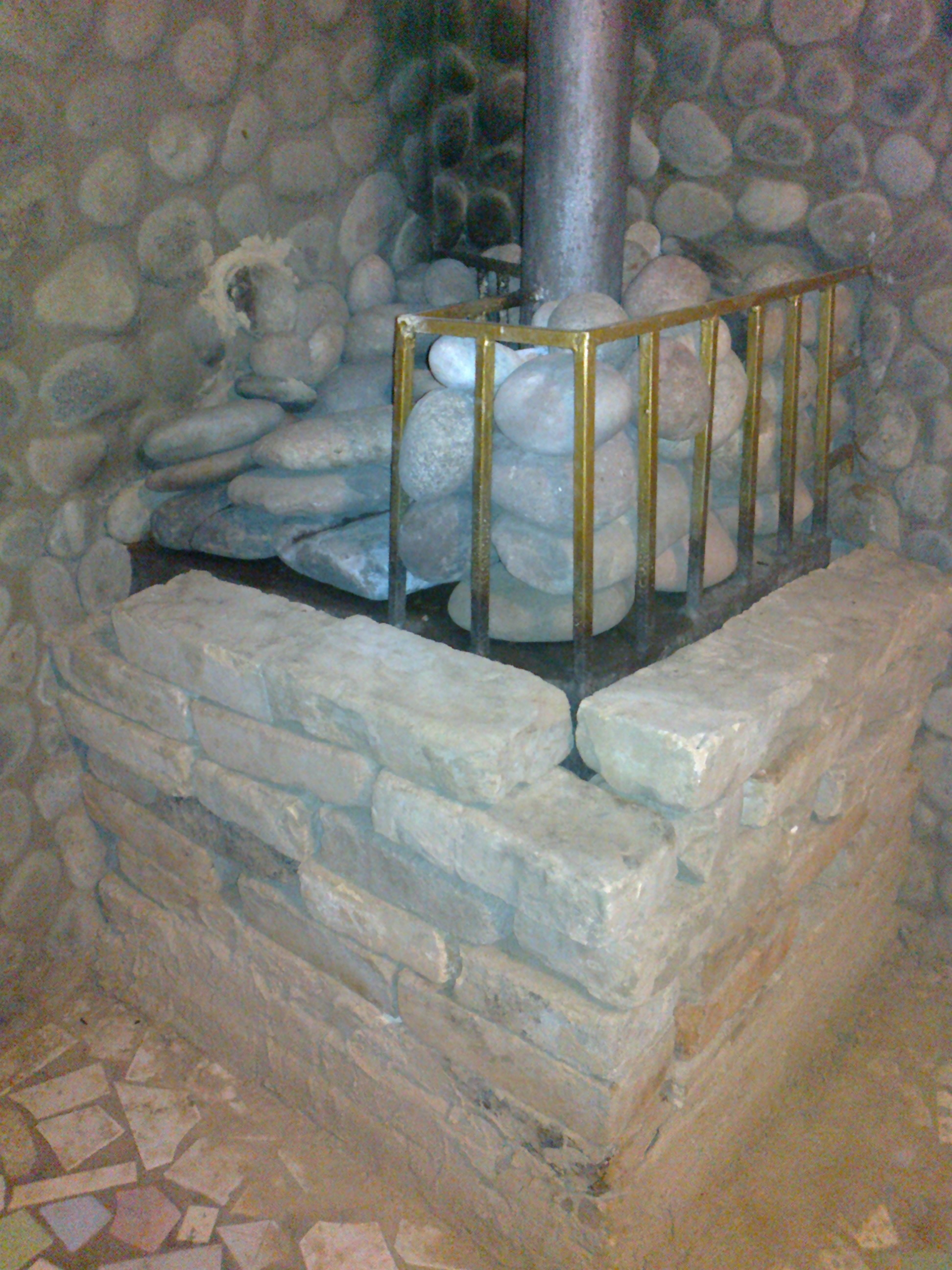

Вот фото, как она выглядит после того, как камнями обложена. Насчет 150 мм, то я помню, что реально толстый металл покупал.
Вы дельный совет дали, по разному обкладывать и следить за температурой. Я так и делал):-).
Pogarik, неужели непонятно, что камни нагреваются от металла.
Что касается русского языка, то словом "сауна" обозначается парилка именно с сухим паром, без воды.
А коттедж не обязательно должен быть за городом):-).
И, вообще, придирки дешевые. Вампир что ли??

..такие валуны от вашего горячего металла никогда не нагреются, чтобы испускать пар, их может нагреть только открытый огонь и то первые лва ряда......не надо тут врать...и сауна переводится как баня...а баня бывает с сухим паром и влажным, шведская баня и русская баня.....учи матчасть..не умничай...

Фотографию я только что сделал. Нагревается печь за 2 часа до 90 градусов. И камни нагреваются просто замечательно.
А врать мне какой смысл. Я же ее не продаю):-)
