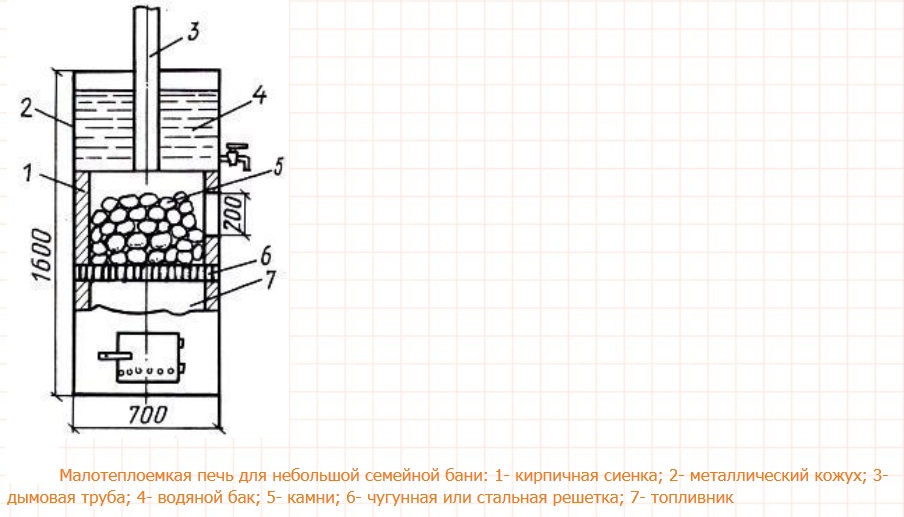

Сердцем любой бани является печка. От того, насколько качественно и правильно она спроектирована и изготовлена, зависит «легкость» пара и степень удовольствия от посещения бани. В современных банях традиционно оборудуют кирпичные или металлические печи. Если речь заходит об изготовлении печи для бани своими руками, то я бы отдал предпочтение металлическому варианту. Кирпичная печь подразумевает полноценный процесс строительства и значительные финансовые расходы. С металлической все намного проще. Имея на руках необходимые чертежи (а с этим сегодня никаких проблем не возникает) можно закупить нужные материалы и заказать сварные работы. По стоимости получится на порядок дешевле, чем покупать готовую печку в магазине.
В общем случае металлическая печь состоит из трех частей. Нижняя – топка с поддувалом, средняя – каменка с оконцем для выхода пара, верхняя – бак для воды. Корпус варится из листовой стали толщиной 4—5 мм. Можно, конечно взять и 2-х миллиметровые листы, но в таком случае не стоит рассчитывать на долговечность печи. Топку желательно выложить огнеупорным кирпичом, а саму печку разместить таким образом, чтобы она не соприкасалась с деревянными стенами и полом. Ниже представлена схема-чертеж одного из вариантов изготовления небольшой банной печи своими силами.
Металлическая печь для бани
