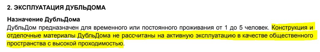

1. Все владельцы турбаз проходим мимо, это дома не для Вас
ДубльДом на турбазы не подойдет

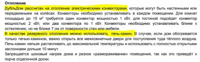

3. Отопление электрическое, а собственно в доме без цоколя друге это моветон, и то что вся страна газифицируется пройдет мимо "счастливых" обладателей данных домов.
Отопление в ДубльДоме

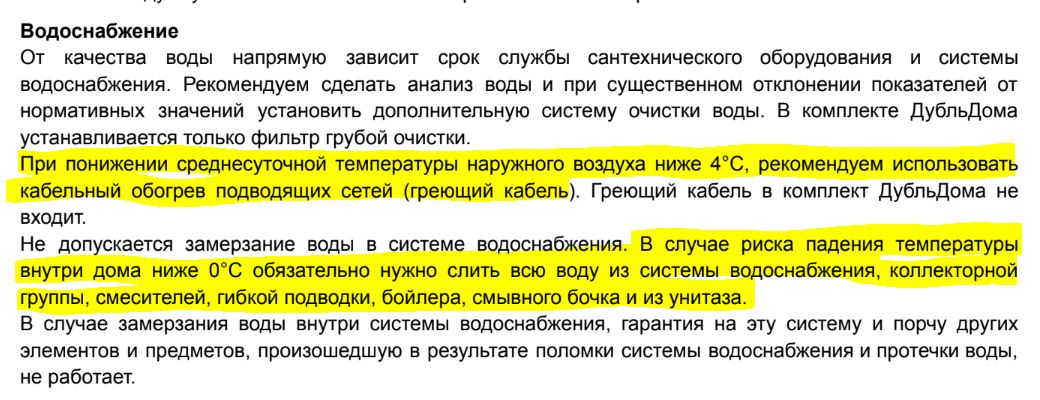

4. Аналогично с водой, а если Вам в мороз выключат на хотя бы час электричество, то ввод замерзнет - он же через улицу идет.
Вода в ДубльДоме

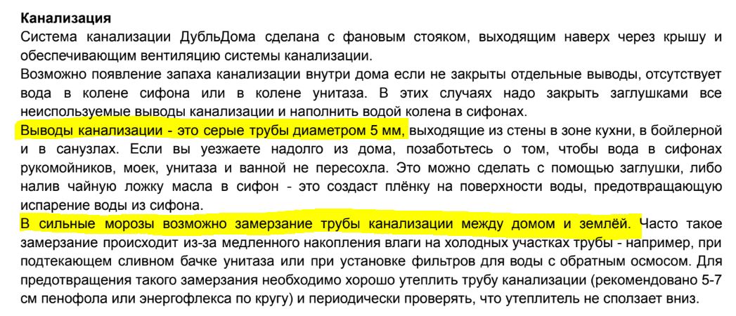

5. Над канализацией 5 мм издеваться не будет, это описка, видимо имелось ввиду 50 мм, но и канализация 50 мм только для серых вод ...
Канализация в Дубль доме

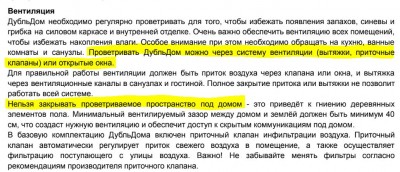

6. Вам построили красивый дом? Так это ен надолго, у Вас заведется грибок, если влажность воздуха будет выше 60%
Грибок в дубльДоме

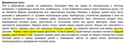

7. Оригинально описаны щели в полу они могут быть 15 мм (для справки Ваш палец на руке 10 мм), а чтобы это скрыть типа они же не более средней 4 мм.
Щели в полах в ДубльДоме
