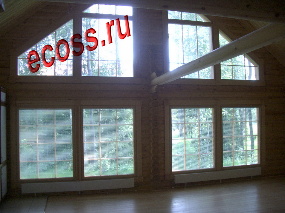

Сложные и большие окна в деревянном доме
Удорожание или особенность вашего дома?
Всё больше и больше встречается любителей остекления, обзора во все стороны участка, даже панорамные окна в центральном регионе находят своего обладателя, не взирая на загородные сугробы и климат.
Известно, что самым оптимальным решение в выборе окон для деревянного дома - это стандартные прямоугольные по типоразмерам. А что если захотелось внести креатива? Ок, но помните, что в деревянном доме нестандартные проемы, это всегда не только проблемно с технологической точки зрения, но и затратно с финансовой. На сколько же?
Я часто слышу этот вопрос, когда в беседе доходит до: "... меня полностью устраивает фасад этого дома на картинке, но вот окна бы побольше, здесь пошире к перерубу, здесь повыше к перекрытию, или здесь пониже к полу, а можно вообще убрать подоконник." .... итак, домик превращается.. превращается..в элегантный "аквариум!) Но это я утрирую, остекление действительно стильно смотрится, в меру, без фанатизма!
Так вот, на практике, выбор размера и конфигурации окна происходит в виде компромисса между финансовыми и эстетическими показателями, поскольку стоимость стекла нестандартного выше на 50-60%. Заказные окна- это решающий фактор для повышения стоимости самих окон. Но даже в тех случаях, когда заказчика не пугает стоимость индивидуального изготовления, предельная площадь стекла в пластиковых рамах не может превышать 6 м2 из-за слабой механической устойчивости под ветровой нагрузкой. А это значит, что вам будут продавать стеклопакет по другой технологии (триплексы и т.д) На окна может приходиться от 30 до 60% всех теплопотерь дома, следствием чего является чёткая зависимость: «чем больше окна, тем больше расход на отопление. Вот частично снижают потери тепла за счёт использования таких стеклопакетов.
Иногда планировка сруба предусматривает расположение окон рядом друг с другом, простенок стараются не делать менее метра, и полтора от внутреннего угла сруба, особенно если в примыкающей стене этого угла еще предполагается проем. Конечно многое зависит от параметров сруба, врубка, длина стены, этажность..
Какие могут быть интересные варианты окон:
-угловые окна
-окна в два этажа
-ленточные окна
-панорамные окна
-другие формы (не прямоугольные)
В бревенчатом доме такие остекление- это стопроцентное удорожание. В смысле не на сто процентов к себестоимости дома, а гарантированное удорожание от продавца. Помимо этого, что может ждать с большим остеклением:
Даже при правильной установке панорамных окон затраты на зимнее отопление будут повышаться - а это дополнительные затраты.
В летние дни избыток солнца способен сделать комнату «микроволновкой», нужна постоянно работающая система кондиционирования - а это дополнительные затраты.
Обзор для соседей в ваши шикарные покои через панорамные окна ликвидирует тонирование стёкол - а это дополнительные затраты
Уход за такими окнами - высота рам требует дорогостоящего обслуживания и чистки- а это дополнительные затраты.
Рассчитывайте правильно свой бюджет на строительство дома! Надеюсь было полезно! :D
А какие у вас окна в доме? Какие плюсы и минусы видите?

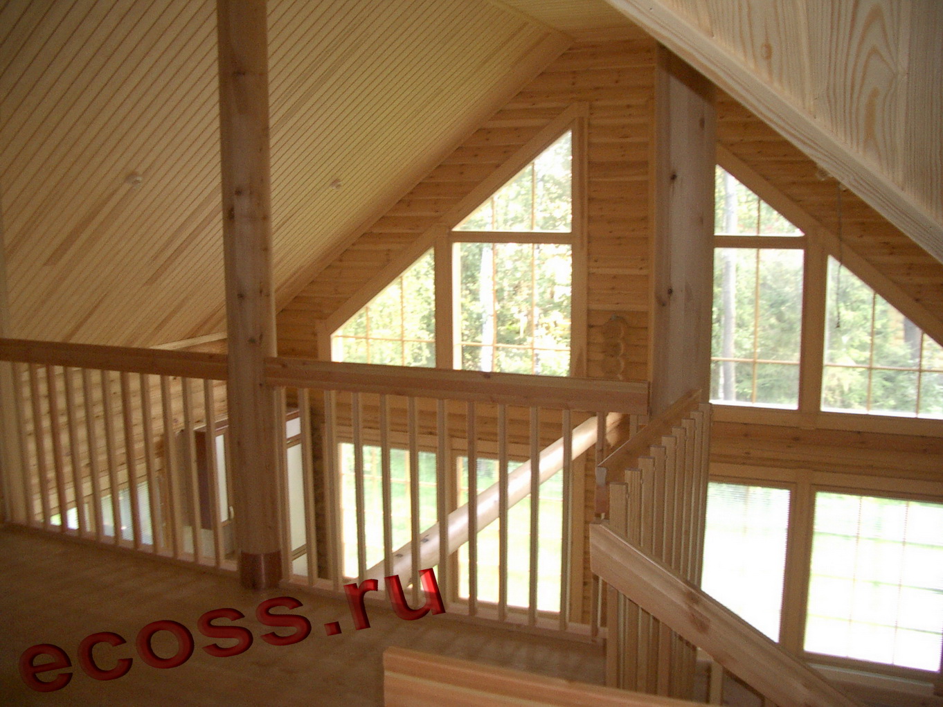

Merku, уважаемая М, в цивилизованных странах по определению не бывает панорамных окон из пластмассы (ПВХ),т.к в европах с 2002 года ( англосаксы начали запрещать аж с 1996 г, поэтому и слили весь этот хлам в нашу помойку) повсеместно запрещена оконная пластмасса в жилом строительстве. Панорамные окна увеличивают стоимость конечную остекления "домушки" не на ваши 30%-60%, а в 2 - 3 раза иногда до 5 разОв доходит ( доп увеличение жесткости и прочности, селикогели, триплексы, хау-тау, напыления, бронирование,поляризация, доставка, монтаж и т.д. и т.п.) и как правило панорамные окна устанавливают в странах где нет зимних шин (макс. минус 5 град 7 дней в году) :lol: ,т.ч для наших дикарей сии "бусы и тряпки", это " баловства для" и недолгие "понты пред соседями" :lol:

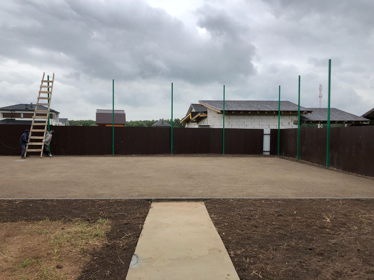

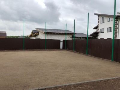

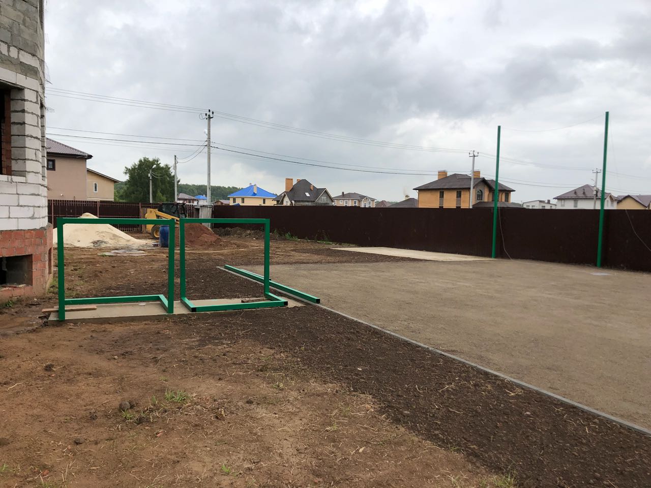

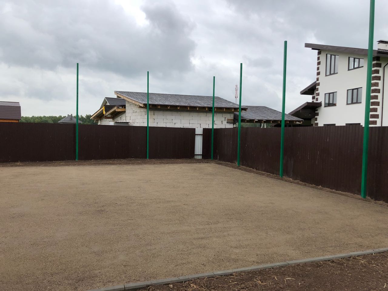

Как сделать футбольное поле на участке
Это, конечно, мини-футбольное поле. На фотках фрагменты заливки основания. Финишное покрытие -искусственный газон, высота "ворса" 4 см. Ничуть не хуже рулонного газона, даже долговечнее.
Лучшее размещение (направление) место на участке - север-юг, таким образом в летние дни она больше будет в тени, но и света будет хватать, и не так слепить глаза. Это ориентация больше подходит для больших стадионов, где матчи проходят по вечерам, а камеры не ловят солнечных зайчиков. Бытует мнение о расположении на участке юго-запад. Но я бы поспорила с этим, смотря как дом стоит, высота, расстояние до поля.
В роли основного такого спортивного покрытия зачастую выступает асфальт или песок, перемешанный с гравием. В качестве разделяющего слоя между разнородными слоями основания («щебень – песок», «щебень – грунт», «песок – грунт» и т.п.) применяется водопроницаемая мембрана плотностью не менее 170 г/м² Частым материалом для устройства водопроницаемых слоев основания является остроугольный влагоустойчивый щебень, с маркой прочности М800-М1400, и морозостойкости не менее F-300. По границам футбольного поля устанавливается бордюр либо водосборный лоток. Верхняя граница бордюра должна находиться выше поверхности основания футбольного поля на величину, соответствующую высоте заполнения засыпным материалом ворса выбранной искусственной травы.
Подогрев футбольного поля здесь не предусмотрен. Но я бы посоветовала, для любителей поиграть в "не сезон" жидкостный подогрев, он обеспечит условия при температуре до -15 C.
У кого есть похожий опыт, делитесь мнением, критикой, пожеланиями и т.д)
