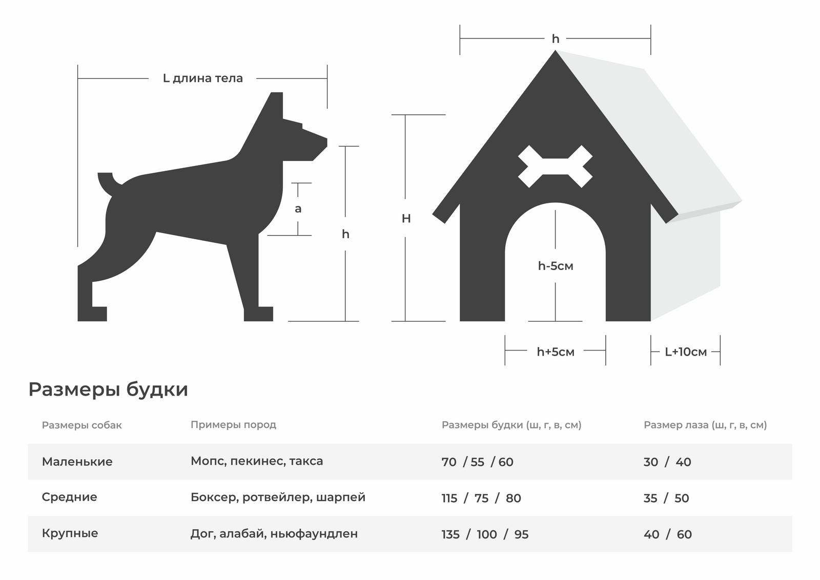

Рекомендации по все равно не помешают :)
Размер будки определяют в зависимости от породы ("крупности") собаки.

Jessie писал(а):Источник цитаты Рекомендации по все равно не помешают
везде одни стандарты.. А, собака не будет ударяться головой при входе в будку? Мне кажется маловато 5 см :)

ГремLLLiн писал(а):Источник цитаты везде одни стандарты.. А, собака не будет ударяться головой при входе в будку? Мне кажется маловато 5 см
это не 5 см, это высота до носа :) минус 5 см.
