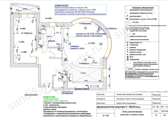

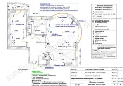

Капитальный ремонт или реконструкция дома сопровождаются дизайн проектом. Его графическая часть содержит целый ряд планов – обмерочный, расстановки мебели, сносимых и возводимых перегородок, размещения электрического и сантехнического оборудования и пр.
