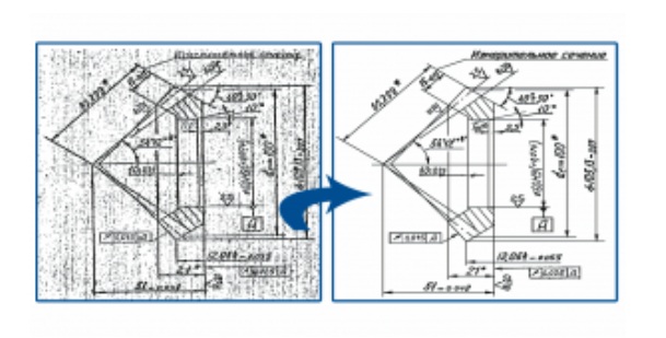

Вопрос, как из картинки сделать чертеж, интересует многих пользователей. Конечно, о полной автоматической трансформации рисунка в чертеж речь не идет. Но, тем не менее, получить электронную копию, готовую к редактированию можно довольно быстро. О том, как это сделать с помощью Компаса, можно посмотреть здесь. В этой же теме предлагаю обсудить, как из рисунка сделать чертеж, используя другие программы, например, Автокад.
В любом случае, какая бы программа не использовалась, для начала необходимо оцифровать картинку. Самый простой вариант – использовать для этих целей сканер. Можно, конечно и перефотографировать, но качество от этого только пострадает. Отсканированное изображение можно сразу вставлять в Автокад, используя Диспетчер изображений. Далее рисунок затемняем и обводим нужные линии. В результате получаем чертеж сравнительно неплохого качества.
Многие пользователи рекомендуют работать с отсканированными изображениями в Spotlight. Это специальный графический редактор, позволяющий осуществлять полный комплекс работ с растровыми монохромными, полутоновыми и цветными изображениями. В частности, с помощью SpotLight можно значительно повысить качество и уменьшить искажения на полученных чертежах, одновременно работать как с растровой, так и с векторной графикой.
