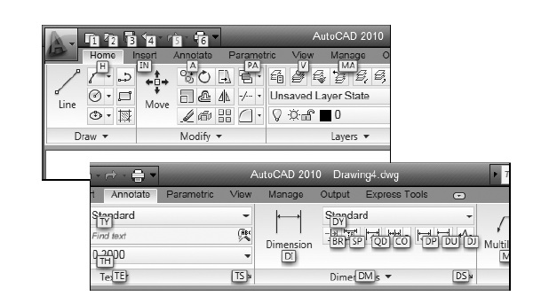

Вначале, кажется, что использование горячих клавиш только тормозит работу, но если сделать небольшую шпаргалку и закрепить ее на мониторе, то дело пойдет значительно живее. И не стоит забывать о волшебной клавише «Alt», которая подсвечивает подсказки для переключения между вкладками:
