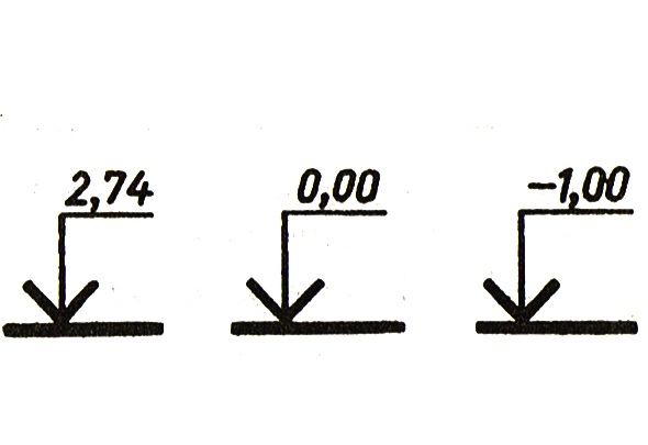

Сходу разобраться, как правильно читать строительные чертежи, не совсем просто. Для этого надо знать основные виды, приемы и правила изображения предметов различной формы и величины на плоскости, а также условные обозначения и стандарты, принятые для выполнения чертежей и их оформления. Если чертеж изготавливается с помощью САПР, то его чтение возможно без распечатки, прямо с экрана монитора. Но, в этом случае следует знать, как уменьшать или увеличивать чертеж, чтобы не было искажений.
Кроме того, следует учитывать, что строительные чертежи имеют свои особенности, отраженные в нормах соответствующих стандартов. Если речь идет об элементарных навыках, то чтение любого рабочего чертежа нужно начинать с его основной надписи, для того чтобы выяснить название детали или объекта, его назначение и масштаб, данные о материале и весе детали.
В процессе ознакомления с проставленными на чертеже размерами нужно обязательно учитывать масштаб изображения. Как правило, в натуральную величину чертежи делаются крайне редко. Для строительных чертежей, в частности, характерны масштабы уменьшения. Например, планы, фасады и разрезы выполняются в масштабе 1:50, 1:100, 1:200, планы перекрытий и стропил – 1:100 и т.д. На строительных чертежах некоторые размеры (отметки уровней фасадов и разрезов) проставляются в метрах, а остальные в традиционных миллиметрах.
Высотные отметки на строительных чертежах
