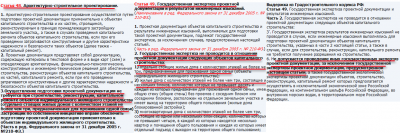

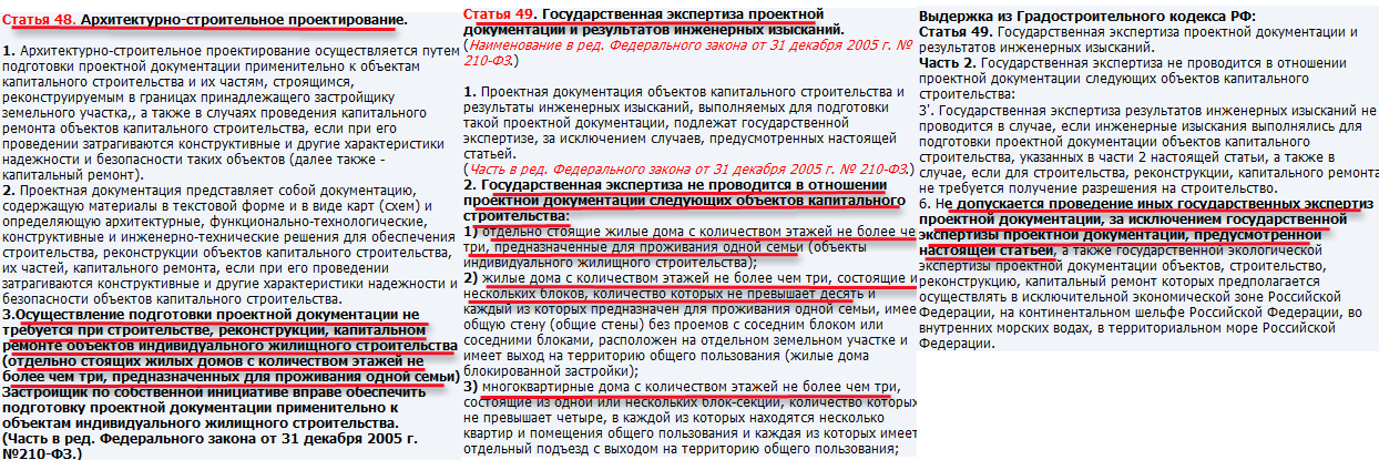

Выдержка из Градостроительного кодекса РФ

Что же касается вашего дополнения, по поводу отсутствия в необходимости государственной экспертизы, то оно имеет целый ряд ограничений! Тема о том, как самому спроектировать дом не заканчивается...
Добавлено после 21 минута 26 секунд: Собственно вы же сами подчеркнули, что дом, для которого не требуется экспертиза со стороны архитектурных чиновников должен обладать следующими свойствами: находится на одном участке, не иметь более трёх этажей, а также использоваться для проживания одной семьи (поправьте, если я не прав).
Так вообще-то с этой картинки и надо было начинать! А вот в вашем комментарии от 18 числа, который вы советуете, по сути вообще не предоставлены рекомендации по по поводу того, как самому спроектировать дом.
Вот я вам скажу, что такое ваш комментарий от 18 числа. Это демотиватор, в котором жирными и большими буквами говорится, что проблема никак не разрешима... И не даёте поэтапных (да и вообще) советов по её решению!
Добавлено после 21 минута 35 секунд: И ответ по основной теме в том самом комментарии от 18 марта прошлого года является по сути никаким. Напомню, что основная тема разговора звучит так: "как самой спроектировать дом". Если у вас на столько колоссальные и потрясающие знания в области проектирования, так не молчите и не говорите, что ответ был дан. Совет с вашей стороны не был предоставлен.
А вот за данные по поводу экспертиз благодарю. Сведения предоставленные мной за 2 комментария назад были связаны с тем, что я попросту попал в ловушку, которую создали коррумпированные чиновники на одном из форумов в целях обмана частных застройщиков.

... по поводу отсутствия в необходимости государственной экспертизы, то оно имеет целый ряд ограничений...
Ответы на этот вопрос там же, в ГК, если не изменяет память - статья 49...
...дом, для которого не требуется экспертиза со стороны архитектурных чиновников должен обладать следующими свойствами: находится на одном участке, не иметь более трёх этажей, а также использоваться для проживания одной семьи (поправьте, если я не прав).
Дом не только не требует экспертизы, но еще и разработки индивидуального проекта... Хотя без наличия технического паспорта на дом, вам его не зарегистрируют в местных органах власти. А для получения техпаспорта необходим адаптированный (привязанный к местности) проект и акт ввода объекта (дома) в эксплуатацию, но правда, без экспертизы. Замкнутый круг - тут сильно законодатели "намудрили"...
