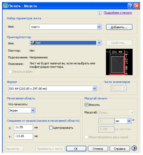

Использование специализированных программ для создания чертежей значительно облегчает труд инженера. Однако, у новичков подчас возникают трудности, что называется на ровном месте. Одним из таких сложных вопросов является проблема, как распечатать чертеж в autocad. Рассмотрим самый типичный случай, когда не получается корректно распечатать созданный чертеж на формате А4, т.к. принтер упорно печатает только часть чертежа. В этом случае следует посмотреть настройки вывода на печать. Скорее всего в настройках по умолчанию забит формат А1 и чтобы решить проблему нужно изменить его на нужный формат. Сделать это можно следующим образом:
• Вызываем меню печати (кликаем по большой красной букве «А» и выбираем «Печать» или набираем с клавиатуры сочетание «Ctrl+P»). В окошке «Принтер/плоттер» вибираем название своего подключенного принтера.
• В абзаце «Формат» выбираем нужный формат в зависимости от размеров самого чертежа, например А4.
• Кроме того, анализируя, как распечатать чертеж в автокаде, следует помнить, что во вкладке «Область печати» можно выбрать подходящий диапазон:
«Границы» – в этом случае программа максимально подгонит размер чертежа под выбранный нами формат листа.
«Рамка» – с помощью мыши выделяем нужную нам область.
«Экран» – программа распечатает ту часть чертежа, которая в данный момент находится в видимой части экрана.
• При необходимости можно настроить дополнительные параметры (ориентацию и качество чертежа), кликнув по стрелочке в правом нижнем углу окна параметров.
• Завершаем настройку к печати кликом по кнопке «Применить к листу» и подтверждаем «ОК».
