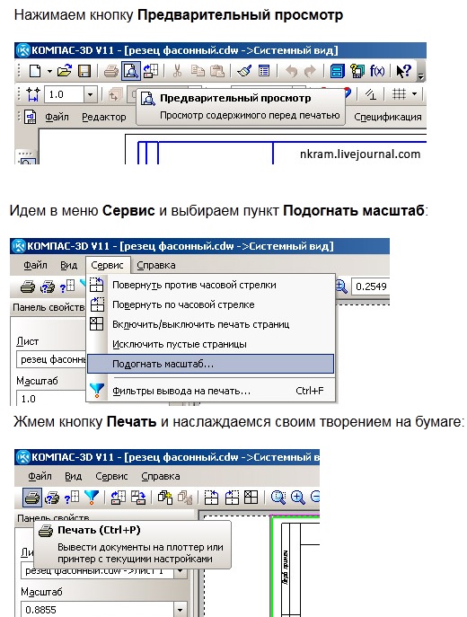

Правда, как и любая другая программа, Компас имеет свои особенности, которые далеко не всегда удается понять с первого раза. Одна из них – как распечатать чертеж в Компасе. Казалось бы, что может быть проще – жмешь на иконку с изображением принтера и получаешь результат своего творчества на бумаге. Но, не тут то было. Если чертеж большой, то на формате А4, на который настроено большинство принтеров, вы получите небольшой его фрагмент. А, если построенная деталь поместилась на ватмане целиком, то могут обрезаться края рамки. Одним словом классический способ отправления на печать, к которому все привыкли в Microsoft Word, здесь явно не проходит.
Выход же из ситуации предельно прост. Для начала нужно кликнуть по иконке «Предварительный просмотр». Вы увидите изображение чертежа автоматически разбитое на листы бумаги, формат которой поддерживает ваш принтер (скорее всего А4). Наводим курсор на поле чертежа и, кликнув правой мышкой, выбираем пункт меню «Подогнать масштаб» или вызываем эту опцию из меню «Сервис». Остается выбрать, на скольких листах А4 должен быть напечатан ваш чертеж и можно отправлять его на печать.
