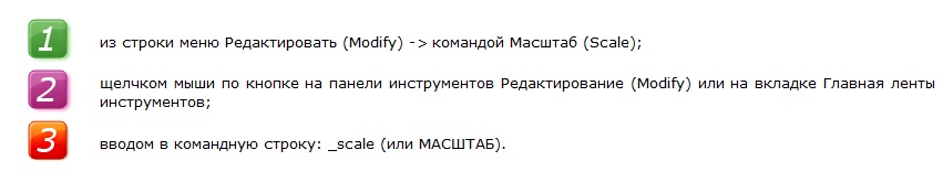

В случае, если есть «бумажный» вариант чертежа и известен хотя бы один размер, то нужно вычислить соотношение известной стороны к измеренному. Если электронная версия чертежа строится в Автокаде, то нужно выделить все объекты, далее активизировать команду «scale» и задать вычисленный масштабный коэффициент.
