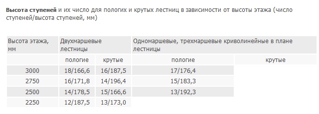

Ответить на вопрос, как сделать чертеж лестницы, очень и очень непросто. Для того чтобы справиться с этой задачей помимо навыков чертежника придется посидеть еще и над расчетами. Особенно, если планируется какая-нибудь мудреная лестница, например, спиральная. Впрочем, в дебри залезать не будем и для начала давайте разберемся, как расчитать самую обычную прямолинейную одномаршевую лестницу между двумя этажами. Основной материал лестницы – древесина, хотя этот фактор принципиального значения не имеет.
Для того чтобы рассчитать размер лестницы необходимо установить ее место на плане дома, учесть высоту этажа, выбрать размеры ступеней. Как правило, угол подъема лестничного марша составляет от 20° до 50°, однако более удобны лестницы с углом подъема от 30° до 45°.

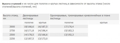

Следует также помнить, что чем выше ступень, тем уже должна быть проступь, и наоборот. Ширина ступени должна быть, по крайней мере, равна ее высоте. Дополнительную помощь может дать таблица подбора ступеней для пологих и крутых лестниц применительно к наиболее распространенным высотам этажей. Значения эти, конечно, довольно приблизительные, но для новичка эта табличка становится очень неплохим подспорьем.
Таблица подбора числа и высоты ступеней
