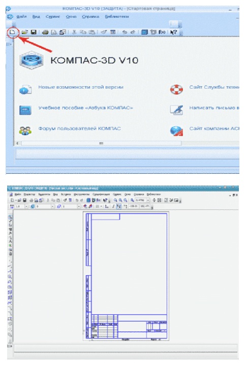

Если вы спросите у опытного пользователя, как сделать чертеж в компасе, то, скорее всего, вам посоветуют для начала освоить три панели в интерфейсе этой программы: «Геометрия», «Редактирование» и «Размеры». Остальные можно просто отключить, чтобы не рассеивалось внимание. С помощью инструментов на этих панелях можно создать двухмерный чертеж любой сложности. Ну, а классическое начало: «Файл» - «Создать» и выбираем «Чертеж» или просто кликаем значок в левой части верхней панели и получаем чистый лист.
