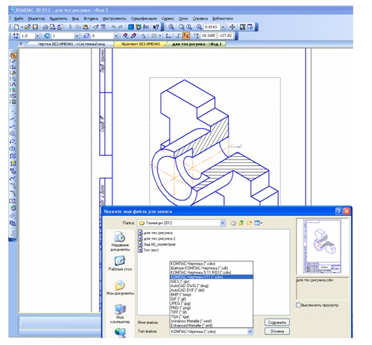

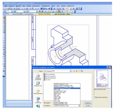

Более поздние версии Компаса без проблем открывают файлы, созданные в более ранних версиях, а вот наоборот – нет. Если у вас чертеж сделан, например, в Компас V12, а открыть нужно в Компас V10, то файл нужно не забыть пересохранить для возможности открыть в любой более ранней версии. При открытом в Компас V12 файле идете по маршруту: Файл – Сохранить как – даете новое имя файлу или оставляете старое, разворачиваете по стрелке Тип файла и выбираете нужный. Как правило, использую Компас _Чертежи V5.11 (сохраненный в 5-й версии чертеж точно откроется и в 8-й, и в 10-й и в 11-й, и, конечно в 5-й, вдруг, где еще каменный век стоит).
