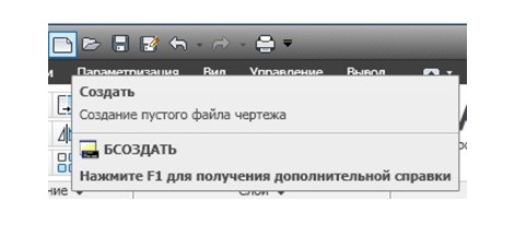

Первый вопрос, который задают начинающие пользователи AutoCAD – как создать чертеж в Автокаде? Рассмотрим его более детально. Сама процедура создания чистого чертежа предельно проста. Для этого достаточно воспользоваться сочетанием клавиш «Ctrl+N» или кликнуть в панели быстрого доступа кнопку «Создание нового чертежа».

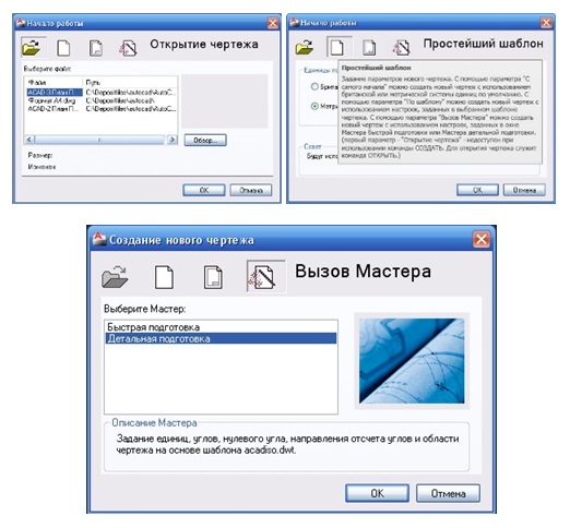

Этим можно было бы и ограничиться, но необходимо еще настроить необходимые параметры чертежа. Для этого достаточно в командной строке набрать «_startup» и нажать «Enter». В появившейся новой строке «Новое значение Startup » прописываем «1» еще раз нажимаем «Enter» и перезапускаем Автокад. В результате при последующем запуске программы на экран монитора будет выводиться диалоговое окно «Начало работы», в котором пользователю предлагается четыре варианта работы:
• Открыть чертеж – с его помощью можно открыть любой из уже созданных и сохраненных на жестком диске чертежей с расширением .dwg или .dws.
• Простейший шаблон – позволяет создать новый чертежа на основе простейшего шаблона. От пользователя требуется только указать тип единиц измерения.
• Использовать шаблон - новый чертеж создается на основе одного из готовых шаблонов.
• Использовать мастер – доступны два мастера для создания нового чертежа (Мастер быстрой подготовки – задаются только тип линейных единиц измерения и размеры чертежа и Мастер детальной подготовки – задаются все единицы, угловые величины, размеры области рисования и пр.).
