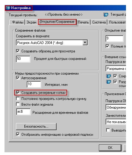

Ни для кого не секрет, что современные компьютерные программы значительно облегчают жизнь инженерам и архитекторам при подготовке проектной документации. Одной из первых прикладных и популярных программ стала AutoCAD. Однако у компьютеризации есть и оборотная сторона медали. При аварийном отключении питания, а также в результате сбоев в самой программе готовые чертежи и проекты перестают открываться, и проектант остается один на один с проблемой как восстановить чертеж в Автокаде.
Впрочем, все не так критично, как кажется на первый взгляд. Восстановить поврежденный файл DWG можно попытаться и своими силами. Для этого выбираем меню Файл - утилиты –восстановить (для русской версии) или File - Utilities - Recover, либо набираем в командной строке «_.RECOVER».
В редких случаях выручает открытие испорченного файла DWG другими программами, например, Компасом. Не лишним будет заглянуть в Настройки и на вкладке Открытие/Сохранение посмотреть, какое время установлено для частоты автосохранения. Наилучший вариант если выставлено 10 мин. Кроме того, не забывайте иногда нажимать кнопку Save. Хуже от этого не будет, а польза несомненная. Т.к., если периодически сохранять файл вручную (Save), то в той же директории будет создаваться файл с расширением *.bak. Переименовав его на dwg получаем рабочий файл на момент сохранения. Аналогичную операцию можно провести в директории, в которой «складируются» автосохранения.
Не забываем прописывать функцию автосохранения в Автокаде
