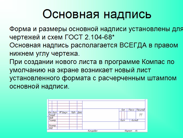

Для начинающих чертежников вопрос как заполнить штамп на чертеже иногда становится краеугольным. По большому счету, никаких сложностей этот процесс в себе не содержит. Достаточно заглянуть в справочник ЕСКД и получить всю необходимую информацию. Но, современные начинающие инженеры отдают предпочтение Интернет источникам информации. Поэтому попробуем разобраться в этой теме с тем, как заполнять рамку чертежа. Рассмотрим этот процесс на примере популярной программы Компас.
Во-первых, нет необходимости чертить угловую табличку вручную. Как только вы создадите новый лист, Компас сам начертит штамп основной надписи. В общем случае основная надпись на чертеже любого формата выглядит следующим образом:
Общий вид основной надписи

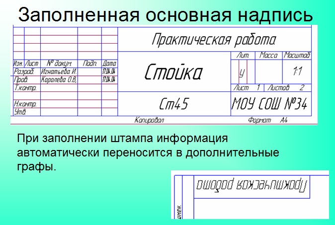

Перемещая курсор в нужные ячейки необходимо внести всю исходящую информацию для основной надписи. Для сохранения набранной информации нужно активизировать функцию «Создать объект» (клавиша «ENTER» в этом случае не срабатывает). Полностью заполненный угловой штамп имеет приблизительно такой вид:
Заполненный угловой штамп
Очень удобно, что когда вы вбиваете шифр работы в основной надписи, она автоматически дублируется в верхней ячейке. Для того чтобы максимально упростить и ускорить процесс заполнения основной надписи дважды кликайте левой мышью по выбранным ячейкам. Выпадающее контекстное меню значительно облегчит вам жизнь.
