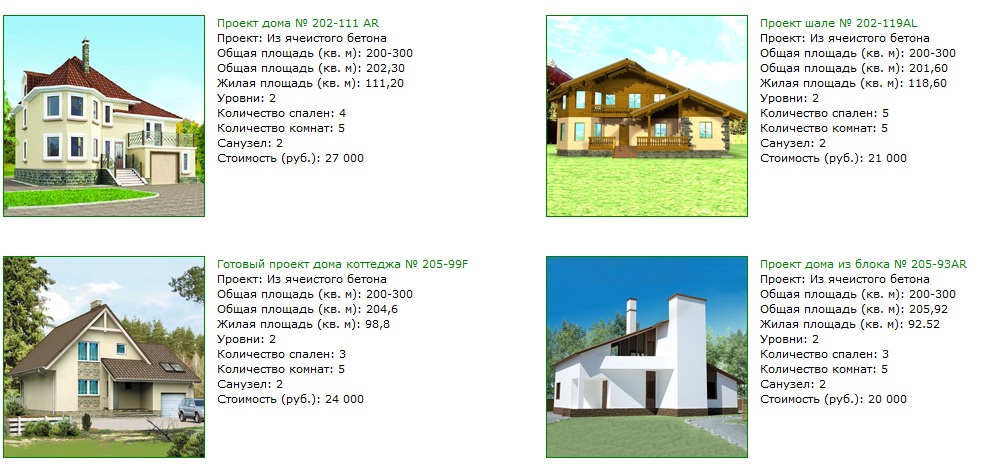

В подавляющем большинстве случаев, когда речь заходит о том, какие бывают проекты домов, то называются четыре типа:
• Эскизные – представляют собой набор чертежей, содержащих изображение внешнего вида дома и общую планировку помещений.
• Типовые – полноценные проекты, «заточенные» под определенный типаж домов, содержат необходимый минимум информации.
• Готовые – самые популярные проекты с полным пакетом готовой рабочей документации для строительства.
• Индивидуальные – создаются под определенного заказчика, отличаются высокой стоимостью.
Готовые проекты
Однако, если вы приобретаете готовый проект и начинаете разбираться с его содержанием, то оказывается, что каждый его раздел – это фактически отдельный проект, созданный в соответствии с требованиями нормативных документов. Поэтому есть смысл еще раз вспомнить эти разделы или подпроекты:
• Архитектурный – включает общие данные по проекту, поэтажные планы, фасады, основные разрезы по дому, спецификацию заполнения оконных и дверных проемов, вентиляционные каналы, план кровли, пояснительную записку.
• Конструктивный – состоит из нескольких схем: расположения и разрезов фундаментов, расположения и конструкций перекрытий, конструкции стропильной системы. Также в него входят ведомость и чертежи перемычек, основные конструктивные узлы и детали, спецификации.
• Инженерный – заслуживает самого пристального рассмотрения, т.к. включает в себя такие подразделы, как ВК – водопровод, канализация; ЭО – электрооборудование, ОВ – отопление, вентиляция, кондиционирование.
