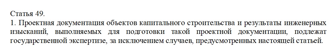

Вопрос проведения экспертизы проектов является очень популярным и обсуждаемым на тематических форумах. Чаще всего новичков интересует, какие проекты подлежат экспертизе, и кто ее проводит. Между тем, для того чтобы найти ответ на все эти вопросы достаточно заглянуть в Градостроительный Кодекс Российской Федерации, статья 49 которого гласит:
Статья эта довольно объемная. Я бы выделил четыре ключевых случая, когда государственная экспертиза проектной документации не проводится:
